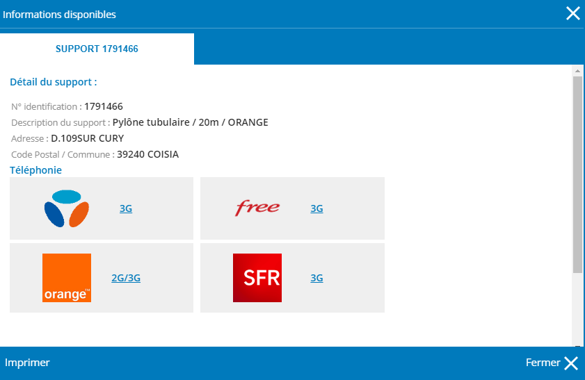

Et je terminerais avec le réémetteur pour Coisia, dans le Jura, de l'autre côté de l'Ain et non loin de Chancia. Il est pourtant d'après le fichier de T.Vignaud pour Matafelon-Granges ("RD 109 Nord Matafelon").
https://goo.gl/maps/qwKLVJXni2M2Jx2k7
Il diffusait avec une puissance de 2,5 Watts, TF1 sur le canal 30 V, France 2 sur le 33 V et France 3 sur le 36 V. Il reprenait Sièges ou alors Gex Montrond via le râteau sur le pylône et sans doute avec le panneau UHF qui se trouve à gauche du pylône sur un arbre.
Autre relais à Matafelon-Granges, à la frontière avec le Jura, non loin de Thoirette plus précisément (donc autrement dit c'est le réémetteur pour Thoirette).
Il diffusait avec une puissance de 1,3 Watts, TF1 sur le canal 52 H, France 2 sur le 49 H et France 3 sur le 55 H. Il reprenait le site de Cornod, au-dessus de Thoirette, qui n'est pas à vue depuis la ville (d'où l'intérêt d'un relais au sud de cette petite bourgade frontalière).
https://goo.gl/maps/1vncUYQ5MLMfkz6N7
A côté se trouve un relais Orange toujours fonctionnel aujourd'hui
Coisia.png -->
Source : Cartoradio
