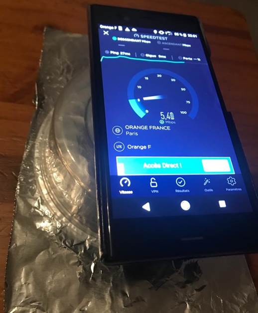

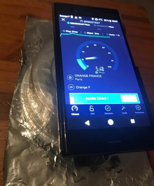

Même à Paris en intérieur le portable capte mal . A mon bureau, la réception est désastreuse à cause de la nouvelle norme des vitres isolantes (poudre d’alu je crois).
C très simple, tout le monde peut vérifier le principe d’un réflecteur en quelques minutes . Je pense que c le principe de cette petite boite.
Voir photo ci-dessous, j’ai pris une feuille alu de la cuisine 3 cm plus grand partout par rapport à mon portable, intercalé avec une boite en plastique (ou autre non conductrice évidemment)de 4 cm env. de hauteur et lancer l’appli « speedtest « à télécharger c gratuit.
Les tests doivent être effectuer , de préférence , si vous avez 1 ou 2 barre max et pendant la nuit ou quand il n’y a pas trop de trafic . Ces conditions pour éviter la commutation des relais disponibles aux alentours et également les fréquences de travail qui peuvent fausser les mesures. Idéalement à la campagne lorsqu’il y a qu’un seul relais. Après une dizaine de tests au même endroit avec ou sans la feuille alu en alternance pour chaque test. Résultat : 10 à 50% de débit sup en voie descendante et – 10à + 80% pour montante (suivant le bouchon du trafic)! Vérifions avant de porter des jugements.
Comme je le disais, c relativement logique. Ça peut être utile à pas mal de monde et également en terme des ondes pour ceux qui en redoutent !
