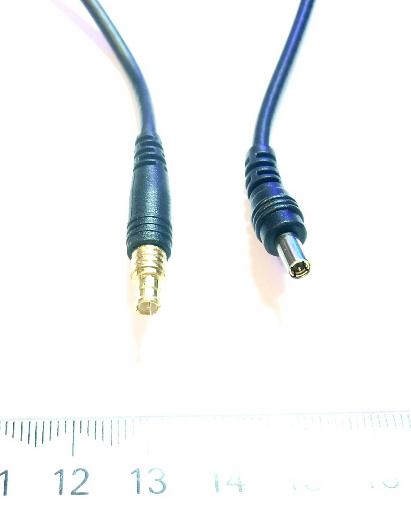

Ian d'Eaubonne dans le Val d'Oise. Je cherche à remplacer une bonne vielle télé analogique de poche (Casio TV-2700 : allez voir http://www.taschenfernseher.de/f-color.htm pour une photo) par une tele de poche (ou alors portable, ou éventuellement assez plate avec écran jusqu'à une dizaine de cm de diagonale) compatible TNT. J'ai acheté une Sigmatek DTV-700 chez Cora mais, manque de bol, je ne capte rien avec l'antenne interne, ni avec la petite antenne externe fourni. A la rigueur, dans un endroit precis et peu utile à l'étage, je capte quelques chaines numériques mais cette tele devrait servir dans la cuisine ou je ne capte pas.
Donc : brancher une antenne externe (en renonçant un peu à l'idée 'portable') telle que mon antenne maison dans les combles (fontionnement correct avec tuner TNT de la télé principale) ou alors antenne extérieure dédiée à monter. D'ou :
Probleme : connectique antenne bizaroïde. Une petite prise coaxiale que je n'arrives pas à identifier et pour laquelle je ne trouves pas d'adaptateur. A tout hasard, j'ai commandé l'adaptateur PX-3151 chez Pearl qui est compatible avec leur gamme de TNT portable Portaly, mais bien qu'a peu pres la bonne taille, et enficheable, ce n'est visiblement pas la même format et de toute manière cela ne marche pas. Dans le fichier joint, c'est Pearl à gauche et antenne Sigmatek à droite.
Est-ce que quelqu'un peut me suggerer ou me procurer soit un adaptateur (ma fiche Cora - 9.52mm), soit une petite tele TNT avec fiche antenne compatible 9.52mm, soit une autre solution pour que je puisses monter un petit écran dans la cuisine? Je dois décider bientôt si oui ou non je ramene la Sigmatek chez Cora ...

DSCF1896.jpg -->

Il existe une tres grande quantité de connecteurs coax, difficile a voir sur ta photo ce que c'est comme modèle, tu peux couper le cable de ton antenne fournie, et y placer un connecteur IEC pour te fabriquer un adapteur.
Ou rendre ton TV et en prendre un avec un vrai conneteur IEC, c'est toujours plus pratique que ces truc propriétaire qui te pourisse la vie :mrgreen:

Merci - oui j'y ai songé à y coller un IEC. C'est un pari : si jamais cela ne me plait pas alors je ne peux plus la retourner ...
C'est tout de même dommage qu'ils n'arrivent pas encore à standardiser un peu les mini-coax. Comme tu dis - cela pourrit la vie, mais aussi celle des revendeurs. A la FNAC ils m'ont carrément déconseillé l'achat de ce qu'ils ont en boutique :shock: à cause de ces histoires de reception TNT et branchement plus ou moins bricolé d'antenne externe.
