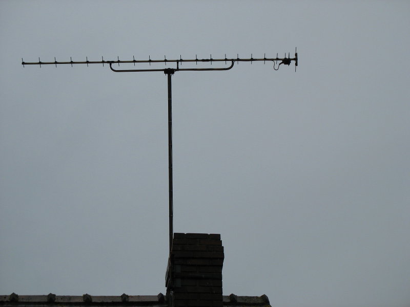

Messagepar Paty92 » 25 Mar 2013 12:50
Voilà une image de mon antenne;
Réception Hertzienne, émetteurs de Lisieux St Désir. Adaptateurs TNT Thomson THT504, CGV Etimo STL-2, pré-ampli et antenne Trinaps Métronics; Reçois R1,R2,R3,R4,R6, R7, normalement...

Messagepar Anonymous » 25 Mar 2013 14:53
Ce type d'antenne n'est probablement pas large bande .
Elle a fait son temps.

Messagepar vidéo-33 » 25 Mar 2013 18:38
+1 probablement une bande étroite : tous les éléments sont identiques et à la même distance les uns des autres
en cas de remplacement éviter les trinappes et penser à changer le câble pour du bon 17vatc

Messagepar marceljack » 26 Mar 2013 09:53
vidéo-33 a écrit:+1 probablement une bande étroite : tous les éléments sont identiques et à la même distance les uns des autres
++1
Sans doute une "groupe de canaux" prévue pour un des triplets de canaux distants de 3 définis au début de l'utilisation des UHF pour une couverture nationale en analogique (p.ex. 21-24-27, 22-25-28, 23-26-29 etc) ...
Un modèle d'antenne bande étroite couvrait souvent 3 triplets consécutifs (canaux 21 à 29 pour les 3 premiers triplets).
