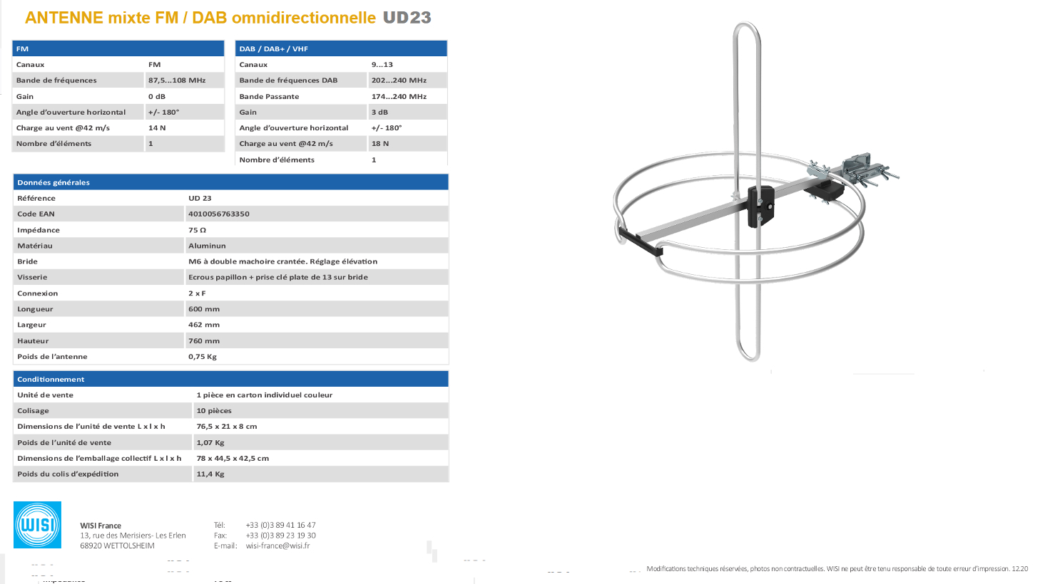

Merci pour la trouvaille.
En complément
Premier prix:
26.96 à Bricomarché
27.90 livrée via Darty
Antenne de cout raisonnable, montée sur le toit pour bénéficier INDOOR ,
via un cable coaxial, du champ radioélectrique à 10m du sol,
toujours supérieur au champ à 1.5m utilisé pour la réception automobile ou dans le jardin ...
Antenne utile quand on capte bien OUTDOOR mais mal INDOOR.
L'antenne circulaire pour la FM en polarisation horizontale, le trombone pour le DAB+ en polarisation verticale.
Usages les plus fréquents, mais pas forcément partout.
Expérimentalement avec une antenne fouet, on perd 3dB (-30% du signal)
quand l'antenne du récepteur n'est pas dans la même polarisation que celle de l'émetteur.

Attention, cette antenne WISI UD23 présente un très gros inconvénient, je me demande même comment un revendeur a pu passer à côté :
Elle ne couvre que les canaux 9 à 13. Il faut zoomer sur le descriptif pour le voir :wink:
Antenne à proscrire :
A Paris, Marseille, Nice, Lille, Calais, Dunkerque, Valenciennes, Lyon, Bourg-en-Bresse, Bougoin-Jallieu, Mâcon, Strasbourg, Nantes, Saint-Nazaire,
Bordeaux, Toulouse, sans compter les nombreuses villes où de nouveaux multiplex seront déployés.
Le DAB+ en France couvre les canaux 5 à 12
Acheter ce modèle, c'est risquer de ne recevoir aucune station ou seulement une partie, selon sa localité mais probablement jamais la totalité des radios diffusées.
Si malgré tout, ce modèle permet de recevoir la totalité de la bande III, son descriptif est à revoir.
P.S : j'ai noté une incohérence entre la bande de fréquence DAB et la bande passante.
La bande passante couvre 174 à 240 MHz alors que la bande de fréquence DAB indiquée couvre 202 à 240 MHz.
Il y a un truc qui cloche entre les 2.
:arrow: Soit l'antenne ne couvre que les canaux 9 à 13 soit elle permet malgré tout de couvrir les canaux 5 à 13 :gratt:

Test a écrit:antenne WISI UD23 présente un très gros inconvénient, je me demande même comment un revendeur a pu passer à côté :
C'est le PDF de cette antenne, que j'ai téléchargé sur le site de Wisi France.

Je pense malgré tout que cette antenne WISI UD 23 doit être bonne mais il vaudrait mieux se renseigner auprès de son concepteur avant tout achat
pour éviter une mauvaise surprise.
Je doute qu'une marque réputée comme WISI puisse prétendre commercialiser une antenne qui ne couvre qu'une partie de la bande III, cela dit
j'imagine que si le PDF indique "canaux 9 à 13" au lieu de 5 à 13 c'est qu'il doit bien y avoir une raison.
Si quelqu'un pouvait nous éclairer sur ce point, cela nous serait fort utile.
A la première lecture du PDF, j'en ai déduit que la réception des canaux 5 à 8 ne serait pas optimale.

Messagepar Senuphile » 15 Aoû 2021 14:40
Bien vu.
Wisi donne des caractéristiques détaillées, ce qui est plutot bon signe.
bande passante = domaine de fréquences où le gain reste supérieur à gain_max-3dB
doit on comprendre:
gain sur un plateau à +3dB entre 202 et 240
gain seulement garanti supérieur à +0dB entre 174 et 202.
au delà de 240, comme c'est hors bande dab+ on n'en parle pas dans la doc.
En France, le DAB ne s'étend pas au delà du 12A (~224 MHz).
Au delà, c'est réservé pour quelque temps encore aux militaires, selon l'ANFR.
