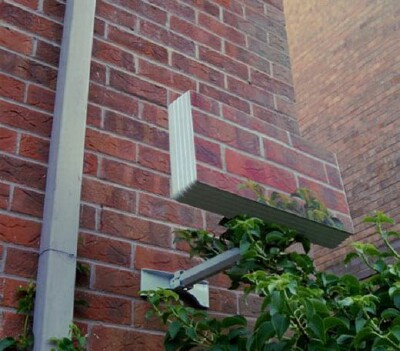

Une antenne est calculée mechaniquement pour etre utilisée a l'exérieur, quand tu la met en interieur, les obstacles proches, mur, tuile, etc modifie ses caracrérisiques, donc elle perd pas mal de gain, la réponse en fréquence peux avoir des "trous", une antenne panneau est moins sensible a son environement, elle fait juste qques cm de longeur, et si tu dois la placer en facade, ca se voit pas trop, tu peux meme la peindre a la couleur de la facade pour plus de discrétion :mrgreen:
Un répartiteur 2 ways fait 4dB de pertes, donc difficile de te dire si ca fonctionnera sans un ampli ou un répartiteur actif, il faut déja regarder ce que tu auras au bout du cable une fois ton antenne installée avec un TV.
Un bon example d'un gars qui a peint son antenne Sat...
camouflash_satellite_.jpg -->
