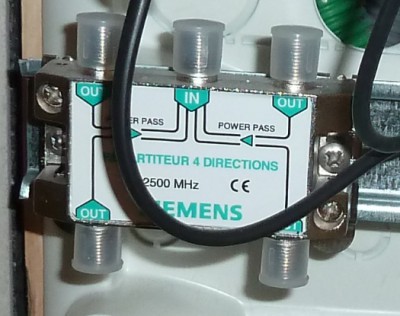

J'ai pas mal lu les forums et conseils mais evidemment on ne trouve jamais exactement la même situation que la sienne.
Je n'ai pas encore d'antenne TV et avant de faire poser une antenne sur le toit je voudrai savoir si à votre avis j'ai une chance que ca marche dans les combles.
Je voudrai mettre l'antenne sur le repartiteur
Répartiteur
A votre avis ca peut marcher ou je dois forcement mettre une antenne sur le toit. En plus de ne pas être esthétique, ca coute plus cher car faut faire appel à un pro.
Vous auriez des conseils d'antennes dans ce cas ?
Enfin est-ce qu'il y a des grosses différences dans la qualité du cable à prendre pour relier l'antenne au repartiteur ?
Merci

Messagepar xmeslin » 18 Jan 2013 08:13
super merci.
En fait. je pensais faire un truc hyper simple.
Antenne----Repartiteur---4 TV
Juste mettre do coax entre les TVs (qui est déjà passé) et mettre entre antenne et répartiteur sans ampli ni rien en fait :)
Un conseil sur l'antenne ?

Messagepar vidéo-33 » 18 Jan 2013 10:19
Un répartiteur en 4 c'est au bas mot 10dB de pertes
il faut d'abord essayer la viabilité dans les combles pour une seule TV

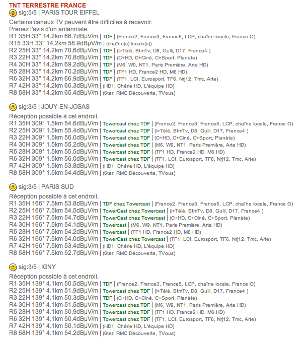

Messagepar marceljack » 18 Jan 2013 11:26
xmeslin a écrit:ok merci. Si je pars sur une wisi EB66 ca devrait le faire ?
Au pire si ca ne marche pas comme je veux je pourrai toujours demander à un antenniste de la mettre en exterieure et la je suis transquille.
Je ne sais pas comment sont tes combles, mais une EB66 c'est long et ça peut poser des difficultés pour l'orienter correctement à cause de la charpente ou d'autres éléments de structure.
Pour les combles une antenne panneau est beaucoup plus facile à installer et comme elle est composée de 4 dipôles superposés elle peut se comporter mieux en champ pas très homogène (ce qui arrive plus dans les combles qu'en extérieur à cause des éléments de structure plus ou moins conducteurs à proximité).
Vu les champs indiqués par tnttest, son gain devrait suffire pour alimenter un seul récepteur mais si tu envisages 4 prises il est probable qu'il te faudra prévoir une amplification avant le répartiteur pour compenser son atténuation de 8 à 10 dB (ou remplacer le répartiteur par un ampli à 4 sorties).

Même dans les combles il n'est pas certain qu'il y en ait besoin avec 70 dBµV/m si la maison est bien dégagée vers la Tour Eiffel.
Mais le fait qu'il y ait 4 prises à alimenter peut rendre une amplification nécessaire.
