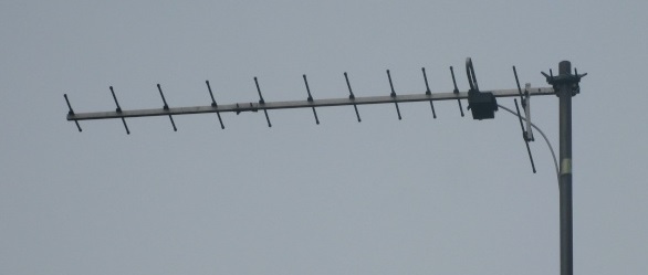

J'ai une vieille antenne râteau sur le toit qui doit avoir minimum une 15aine d'année. Avec le passage tout HD, j'ai remplacé l'ampli que j'avais qui n'était pas HD par l'ampli pré cité et remplacé le câble entre l'ampli et la tv. Quand la météo est stable je n'ai pas trop de soucis à part en particulier pour D8 ou Gulli ce qui est assez dérangeant ou d'autre chaine comme NRJ12 ou Chérie 25 que je ne regarde pas. Quand le temps est mauvais (pluie, vente), là c'est la cata. Le problème au niveau de l'ampli c'est que j'ai l'impression qu'au niveau des chaines, le réglage du gain doit être différents en fonction des chaines ou précis au db près pour des chaines comme D8, et je ne peux m'amuser à tourner le bouton pour régler le gain en fonction de la chaine ou de la météo...

15 ans ce n'est pas vieux pour une antenne.
A quoi ressemble ton antenne?
Pourrais-tu nous faire une photo prise depuis le jardin ou la terrasse? Ou bien alors trouver sur le net une photo qui ressemble à ton antenne?

En PJ une photo d'une antenne quasi identique à la mienne
