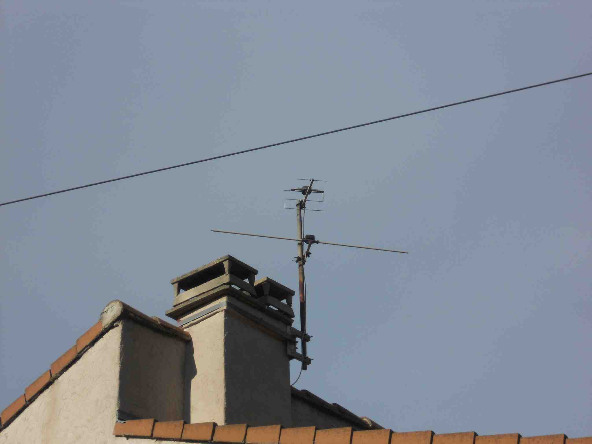

DSCN2174__01.jpg -->

Messagepar Falky » 01 Mai 2012 18:17
Question de novice, l’émetteur est à 211°, qu'est ce qui faut orienté vers l'émetteur, l’espèce de triangle :oops: ?
Falky
Messages: 9
Inscription: 01 Mai 2012 14:00
Re: Antenne Extérieure
Messagepar bernard7715 » 01 Mai 2012 23:02
Falky a écrit: qu'est ce qui faut orienté vers l'émetteur,
Sur une antenne les 2 panneaux qui forme un V sont des réflecteurs,ils correspondent a l'arrière de l'antenne.
