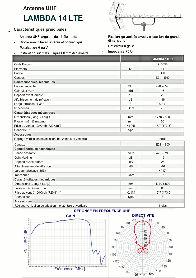

:arrow: LAMBDA14 LTE
Source http://www.fracarro.com/fr/index.php/fr/dj-list?format=raw&task=download&fid=1364
:arrow: LAMBDA14
Courbe de gain de la lambda 14
[img][img]http://pagesperso-orange.fr/huralu/gps/div/tnt/5143802.png[/img] Image[/img]
:arrow: Caractéristiques techniques
- Antenne UHF 14 éléments large bande UHF Canaux 21 a 60
- Bande passante MHz 470 – 790
- Gain Maximum dBi 16
- Rapport avant-arrière dB 26
- Affaiblissement de réflexion dB -16
- Largeur faisceau (-3dB) +/-17
- Impédance 75 Ohms
- L’antenne est équipée d’un filtre 4G (LTE) intégré dansle dipôle.
- connectique F
:arrow: Caractéristiques mécaniques
- Dimensions (Long. x Larg.) mm 1770 x 500
- Prise au vent à 120Km/h (720N/m2) Kg (N) 17,7 (173,5)
- Polarisation H ou V
- Installation sur mâts jusqu'à 60 mm de diamètre
- Fixation galvanisée avec vis papillon de grandes dimensions
Antenne pré-montées pour faciliter l’installation, peut être montées sur le mât sans aucun outil.

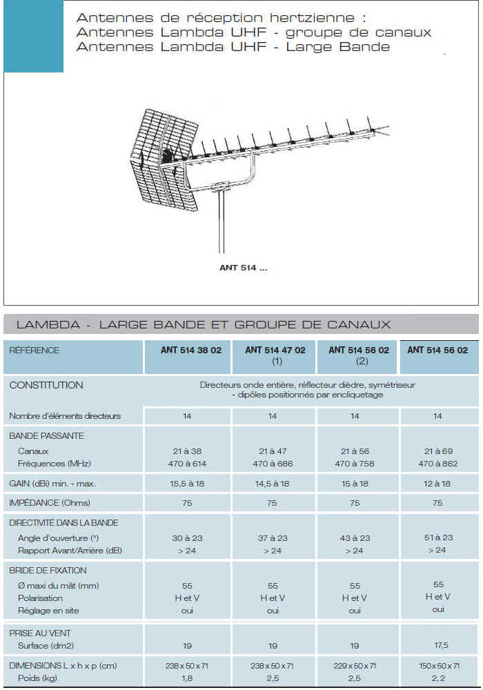

vidéo-33 a écrit:ça se discute car cela dépend des conditions et en particuliers échos car la wisi n'est pas une lambda à éléments en croix
Cette Portenseigne à large bande est idéale pour les endroits où les canaux TNT sont dispersés tout au long de la bande (Marseille par exemple).
