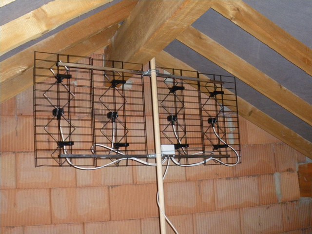

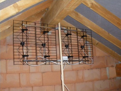

Messagepar Chico Deluxe » 09 Jan 2013 21:03
Je veux pas déterrer les vieux posts mais juste ajouter quelques info et une photo pour les curieux.
J'ai monté ma PU16F sous la toiture donc pas de problèmes de prise au vent. J'ai été agréablement surpris par la réception de cette antenne du fait de la mauvaise exposition de ma maison à l’émetteur de Forbach (57). Je suis du mauvais coté de la colline. Je reçoit toute la TNT française en qualité 100% en puissance entre 100% et 92% pour France 4 (branchement direct sur tuner téléviseur Panasonic avec moins de 10m de cable 17vatc). En plus je reçois les chaines allemandes mais bien sur pas à 100%, juste assez pour regarder.
Voir photo jointe.
A+
Chico
PU16F.JPG -->
PU16F sous toiture

Messagepar vidéo-33 » 10 Jan 2013 04:45
Bonsoir Chico et bienvenue sur le forum :P
Bravo et merci pour la photo :wink:

Re: [Topic unique] Antenne Fracarro PU4 / PU8F / PU16F
Messagepar Anonymous » 10 Fév 2013 19:12
Merci pour le lien je me suis laissé tenter :-)
Qualité impressionnante.
Chacune des 4 antennes se branche par une fiche F .
Les câbles de la nappe sont blancs ça me contrarie.
C'est moulé impossible de savoir si il y a un symétriseur individuel.
Le couplage est par 4 lignes lambda/4 sur circuit imprimé.
La descente se branche par vis et pontet.
Pas d'orientation en site possible.
Bras de déport sérieux obligatoire pour la polar verticale.Étanchéité douteuse dans ce cas.
De même le mat doit faire toute la hauteur de l'antenne car il y a 2 brides très espacées.
Je vais bientôt la brancher :-)

Anonymous a écrit: Le couplage est par 4 lignes lambda/4 sur circuit imprimé
référence si coupleur disponible séparément ? photo bienvenue !
Messagepar crepion » 14 Fév 2013 00:28
des photos de détail seraient appréciées :Couc: :Couc: :Couc:
