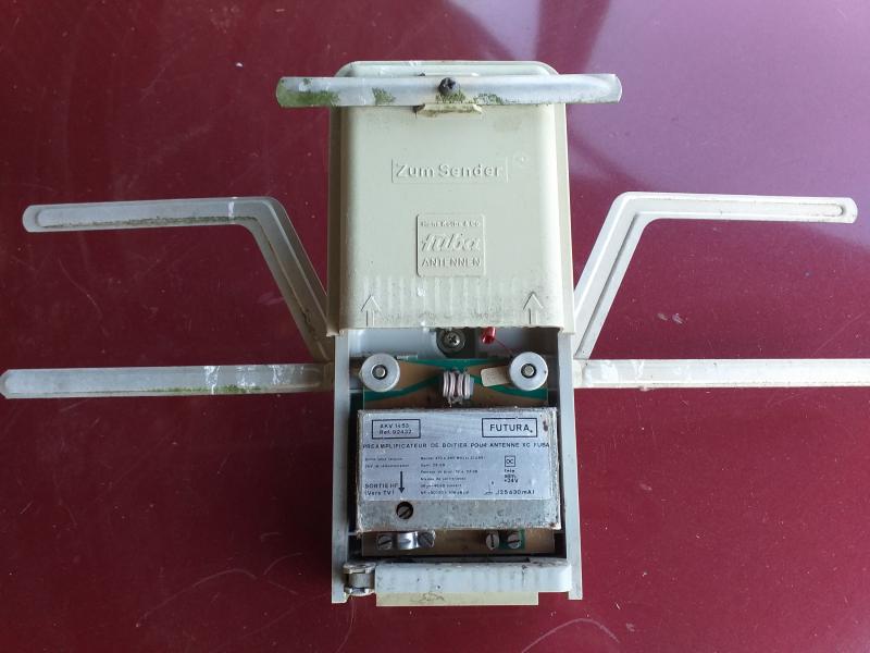

J'ai récupéré il y a quelques semaines une antenne UHF Fuba série XC 10 éléments qui date des années '90 , canaux 36/68 .
Elle a la particularité d'avoir un pré-ampli intégré dans le boitier du dipôle , chose que je n'avais jamais vue auparavant ! :shock:
Je voulais savoir à quoi servent les 2 bornes à vis sur la droite du boitier ?
L'alimentation 24 V ne se fait pas par le coaxial branché à gauche :?:
Merci d'avance pour vos éclaircissements ! :D

Il faudrait ouvrir le boîtier et voir aussi l'autre coté pour savoir, je n'ai pas de catalogue Fuba et n'ai jamais vu cette antenne.

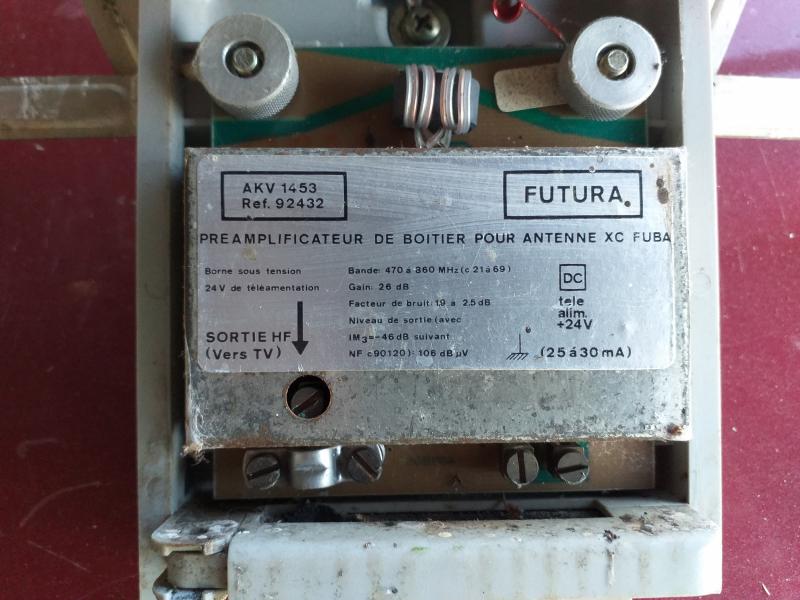

Je ne suis pas spécialiste, mais ce que l'on voit sur la photo me parait très clair, les 2 bornes en bas à droite servent à l'alimentation du préampli en courant continu (télé-alimentation) :
    - sur la borne de droite : +24 volts.
    - sur la borne de gauche : la masse (-).

Cela peut encore servir aujourd'hui à condition de ne pas être trop près d'une station 4G 800 ou 700 MHz car sur ce type de préampli directement connecté au dipôle il n'y a pas moyen d'ajouter un filtre. :(
En tout cas pas facilement ...

Oui il ne faut pas être proche d'un pylône 4G car c'est sûr qu'elle va bien amplifier son signal ! :?
De plus l'antenne est taillée pour le canaux 36/68 , ce qui n'arrange pas les choses.
Je m'orienterai vers l'émetteur de la Bastide du Haut Mont dont les canaux sont du 37 au 48 et qui sont sur la plage d'utilisation de cette antenne.
Je l'essaierai en l'alimentant uniquement par le coaxial , je ne pense pas qu'on soit obligé de tirer un câble séparé pour l'alimentation en 24 V même si ça doit être possible sur ce vieux préampli.
En espérant que la météo s'arrange dans la semaine...
En tout cas merci pour vos indications. :D

Cela va fonctionner mais une antenne de ce type a son gain maximum un peu en dessous du canal le plus haut qu'elle couvre, dans ce cas sans doute autour du canal 65.
C'est sûr qu'il vaudrait mieux qu'il n'y ait pas de station 4G relativement proche dans l'axe (voire sur la même tour que l'émetteur TV) ...
nono 63 a écrit:Je l'essaierai en l'alimentant uniquement par le coaxial , je ne pense pas qu'on soit obligé de tirer un câble séparé pour l'alimentation en 24 V même si ça doit être possible sur ce vieux préampli.
C'est sûr que le préampli s'alimente par le coax, je ne vois pas trop à quoi peuvent servir ces deux vis (à part à contrôler que l'alim 24V est bien présente). :wink:
Ou alors à alimenter un autre préampli. :?:

Les 2 vis ne servent t’elles pas tous simplement à maintenir les 2 brins de l’antenne et peut être aussi à maintenir le capot du préampli. Capot absent sur la photo.

Ecouteur parisien a écrit:Les 2 vis ne servent t’elles pas tous simplement à maintenir les 2 brins de l’antenne et peut être aussi à maintenir le capot du préampli. Capot absent sur la photo.
Daniel
Je pense qu'on ne parle pas des mêmes "vis", il ne s'agit pas des gros écrous qui fixent le circuit imprimé au dipôle mais des deux petites vis en bas à droite. :wink:
