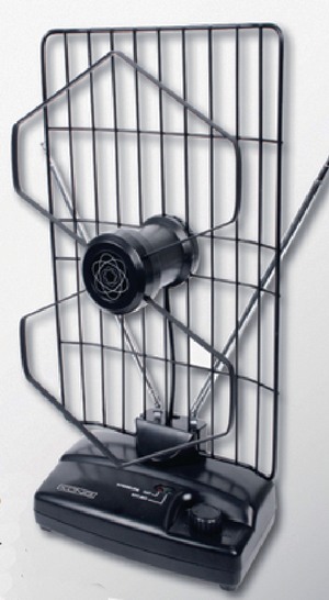

Voila je viens d'emménager dans une chambre à Villejuif (94800) et je n'ai pas de prise antenne.
En attendant je me suis fait un cable coax dénudé de 14 cm branché a la télé.
Ca "marche" sans plus, certaines chaines manquent quand même.
J'ai donc acheté ça : https://www.amazon.fr/gp/product/B01N90 ... UTF8&psc=1
La réception est dix fois pire!
Ai-je commis une erreur en achetant ce modèle?
Un bout de cable a 1€ est-il plus performant que ça?
Merci d'avance de votre réponse

Normalement cette antenne intérieure est la meilleure, celle que nous conseillons sur le forum.
A condition de la brancher sur le secteur, de positionner le 8 à la verticale, et de régler le gain de l'amplificateur plus ou moins fort, ça devrait fonctionner au moins aussi bien que ton coax dénudé, mais normalement beaucoup mieux.
Tu peux quand même essayer de l'orienter vers la Tour Eiffel (à peu près au Nord-Ouest) mais si tu n'a pas de fenêtre dans cette direction ça ne changera peut-être pas grand chose.
Mais comme tout équipement électronique, l'antenne peut aussi être défectueuse, dans ce cas il faudrait la changer.

Messagepar winos10 » 05 Sep 2017 18:40
Merci pour ta réponse.
J'ai tout essayé, même de brancher mon bout de cable sur la sortie présente sur l'antenne, rien du tout...

Messagepar Anonymous » 05 Sep 2017 19:13
Emmebel a écrit:Mais comme tout équipement électronique, l'antenne peut aussi être défectueuse, dans ce cas il faudrait la changer.
Voire se la faire rembourser car on trouve ce modele pour 2 fois moins cher

Messagepar julien74 » 05 Sep 2017 21:33
Ton bout de câble et ton antenne tu les as essayé près d'une fenêtre? :wink:
Vers quelle direction donne la fenêtre? La Tour Eiffel? Chennevières-sur-Marne?

Messagepar Franck Morin » 06 Sep 2017 00:46
bonsoir,
ce n'est pas forcément vers la tour Eiffel qu'il faut orienter ton antenne.
personnellement j'ai un modèle très similaire et je me sers d'échos favorables, l'antenne est orientée à l'opposé de la tour eiffel et j'ai trouvé une place satisfaisante aux 7 multiplexes en même temps.
les 2 brins VHF ne doivent pas être déployés, et le 8 doit en effet être vertical.
le potentiomètre ne doit pas être tourné à fond (c'est la qualité qu'il faut optimiser et non la puissance)
je suis surpris que tu n'ais pas un seul transpondeur qui donne un bon résultat à Villejuif. Si c'est effectivement le cas, elle doit être défectueuse.

Messagepar kiki37 » 06 Sep 2017 10:45
Franck Morin a écrit:les 2 brins VHF ne doivent pas être déployés, et le 8 doit en effet être vertical.
effectivement, le potentiomètre ne doit pas être mis au maximum.
J"ai obtenu chez plusieurs clients de bons résultats à 30 km de l'émetteur de Mayet (Le Mans) avec cette antenne ? et le potentiomètre tourné aux 3/4
le résultat était moins bon avec le potentiomètre tourné à fond

Messagepar Maurice83300 » 06 Sep 2017 11:46
kiki37 a écrit:le résultat était moins bon avec le potentiomètre tourné à fond
Mais à Villejuif, à 10 Km de la Tour Eiffel, c'est peut-être au minimum qu'il faut le tourner (un cable coax dénudé de 14 cm branché a la télé fonctionne) ?

Messagepar Franck Morin » 06 Sep 2017 13:16
non, il faut forcément le tourner un peu.
si on coupe toute amplification, on ne reçoit plus rien du tout.
chez moi aussi, à 10km de la Tour Eiffel, il faut le mettre aux 3/4.
