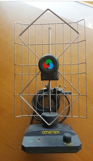

Alors... grâce à vous, j'ai découvert la possibilité de chercher manuellement les multiplex via une recherche canal après canal. Heureusement que vous m'avez cité cette possibilité car en mode scan, le récepteur "n'accroche" pas ! Mais manuellement, j'ai pu tout trouver.
Bon, cela n'a pas été simple car l'antenne ne fonctionne pas.
J'ai démonté le socle, l'ampli est bien alimenté et le coax est correct. Par contre je ne sais pas ouvrir la partie plastique située au centre du papillon de l'antenne, je pense que le problème se situe par là car je me suis rendu compte que l'on entend un quelque chose se balader à l'intérieur quand on secoue l'ensemble.
Une soudure cassée ???
Bref, il y a une anomalie. Cependant l'ampli fait son job puisqu'en branchant une antenne télescopique sur la prise extérieure j'arrive - péniblement - à recevoir les multiplex.
D'ailleurs je n'ai pas été bien clair: c'est ce brin télescopique et, pour le coup, amplifié qui m'a permis de recevoir les multiplex. Mais c'est laborieux, il faut sans arrêt déplacer le brin, voire ne plus capter de chaine en voulant juste le poser ! Pas facile de rester le bras tendu en regardant les news, hihi.
Si le brin reçoit des choses, la réception est nulle quand je passe à nouveau sur l'antenne.
Un collègue de travail m'a prêté une vieille antenne amplifiée qui devait être oubliée dans sa cave, hi.
Elle a vécu mais elle fonctionne admirablement bien.
J'aimerais quand même tenter d'ouvrir la partie que je n'ai pu atteindre de mon antenne avant de la remplacer.

colibri82 a écrit:ne sais pas ouvrir la partie plastique située au centre du papillon de l'antenne, je pense que le problème se situe par là car je me suis rendu compte que l'on entend un quelque chose se balader à l'intérieur quand on secoue l'ensemble.
Tu as dis que ton antenne ressemble a celle là.
As tu essayé de décollr avec une lame le logo au centre du dipôle, il cache peut-être une vis.
Je pense aussi que le capot du logo doit être encliqueté, dans ce cas là il suffit de glisser une fine lame entre la jonction du capot et de l'antenne.
Lame doit etre incliné pour passer entre le capot et le support de l'antenne, comme sur cette image
