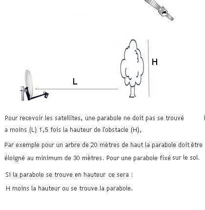

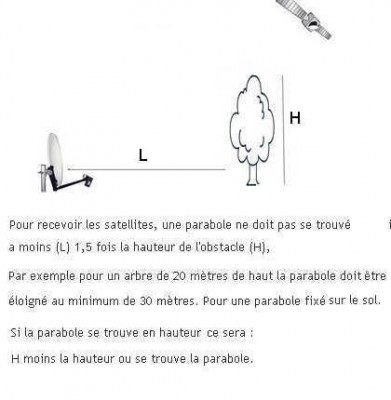

Messagepar bernard7715 » 28 Déc 2011 03:17
gekbest a écrit:je dois installer une parabole à un mètre du sol et j'aimerais savoir, si c'est possible, à qu'elle distance d'un mur faut-il prévoir la fixation du mât sachant que ce mur fait trois mètres de haut.
La distance entre une parabole et un obstacle doit être au minimun une fois et demi la hauteur de cette obstacle. Soit pour un obstacle haut de 3 mètres, une parabole fixé au sol sera au minimum de 4,5 mètres de l'obstacle.
Pour toi comme la parabole étant a 1 mètre du sol. La distance entre la parabole et le mur sera de 3 mètres minimum.
Schéma représentant l'angle d'une parabole vers un satellite.
L'angle de 34° à été pris comme exemple c'est une moyenne pour la France. Source amgsat.com
