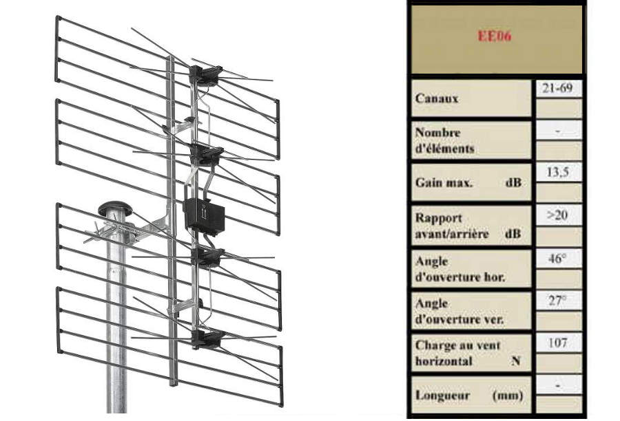

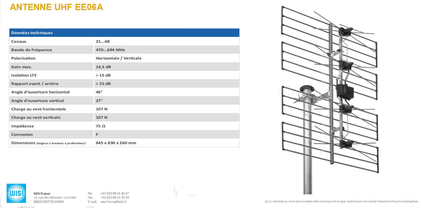

Messagepar Laurent » 10 Juil 2008 20:47
ANTENNE PANNEAU EE06A
son ancêtre la EE04 est décrite ici :arrow: archives-de-fiches-produits-et-doc-d-anciennes-antennes-et-t38057-130.html#p762311

Messagepar johnny » 10 Juil 2008 21:48
ce type d'antenne est recommandé en région montagneuse pour ses qualités anti-échos.
bonnes performances pour un faible encombrement.
Non dispo en grandes surfaces, on peut la trouver chez un antenniste ou sur le Net: ICI

Messagepar almanat » 11 Juil 2008 03:25
Et aussi pour sa résistance au vent et sa résistance à la déformation , car elle supportera mieux une charge importante de neige qu'une antenne classique .

Messagepar miky01 » 05 Juil 2009 22:52
Je confirme que c'est une excellente antenne, que j'ai recomandé plusieurs fois sur ce forum, j'en ai installé plusieurs chez des collègues, les perfs sont au rendez vous... Idéal pour ceux qui veulent une installation discrète, contre une facade, ou pour un camping car, le gain n'eat pas aussi élevé qu'une EB66, mais beaucoup plus discret.
