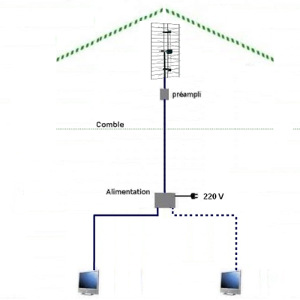

Messagepar bernard7715 » 17 Mai 2023 19:17
Ton installation pourrait ressembler a cela. mais pour cela il faut une antenne panneau pas une antenne plate,
Vu 1098 fois
Re: Antenne pour comble : Antenne râteau trinappe 26db ?
Messagepar Nixeus » 23 Mai 2023 14:06
J'ai reçu mon antenne de compete , celle qui vous conseilliez.
Cette antenne nécéssite une orientation ou pas ? Histoire de savoir si je la fixe directement sur le bois ou s'il me faut un mat ! Merci :)

Messagepar bernard7715 » 23 Mai 2023 15:57
Nixeus a écrit:Cette antenne nécéssite une orientation ou pas ? Histoire de savoir si je la fixe directement sur le bois ou s'il me faut un mat ! Merci
Il faut que l'antenne soit fixé sur un mat, pour pouvoir l'orienter corectement vers l'émetteur.
Sous les combles le mat peut être en bois ou en plastique. Vue qu'il est à l'abri des affres du climat.
