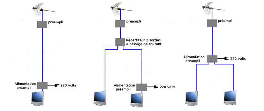

je vais acheter la wisi EB67
Par contre que me faut il comme ampli ou pré ampli je ne vois pas trop la différence.
Me faut il autre chose sur la ligne sachant que je veux brancher 2 TV

Ikarus a écrit:Par contre que me faut il comme ampli ou pré ampli je ne vois pas trop la différence.
Il te faut un preampli comme celui ci http://www.2galli.fr/kit-preampli-et-alim-vka101-1-entrees-uhf-cahors-visiosat,fr,4,VKA101_.cfm

Ok merci par contre il faut que je branche ce pre ampli sur une prise de courant? comment faire si je le met dans les combles au plus pres de l'antenne ?
Avec cet antenne et ce pré ampli c'est sûr que je capterais? puis je tester l'antenne en la mettant juste dans les combles?
Sur 2 galli en achetant l'antenne Wisi EB67, quel support dois je prendre? Le support est il fourni avec l'antenne?

Ikarus a écrit:Ok merci par contre il faut que je branche ce pre ampli sur une prise de courant? comment faire si je le met dans les combles au plus pres de l'antenne ?
le préampli est alimenté par le câble coaxial:
Le preampli dont j'ai mis le lien de 2galli, est vendu avec son alimentation. L'alimentation peut être placé n'importe ou entre le preampli et le récepteur TNT.
Juste a vérifié, lorsqu'il y a un répartiteur; c’est que le répartiteur laisse passé le courant vers l’antenne, Symbolisé par une flèche ou cc sur l’étiquette du répartiteur.
