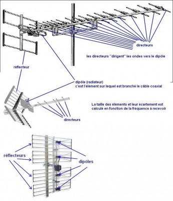

alju a écrit:Sur ce forum et ce topic, je lis que la WISI EE06 est largement plébiscitée pour une installation sous toiture.
Comparée à la One For All, est-elle meilleure ?
La raison que l'on préconise une antenne panneau dans les combles, est que sous des combles les ondes sont stratifiées et qu'une antenne panneau a le meilleur rendement lorsque les ondes ne sont pas homogène. Vue que l'antenne panneau comporte plusieurs dipôles un au-dessus l'autre .
