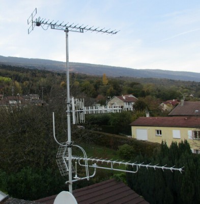

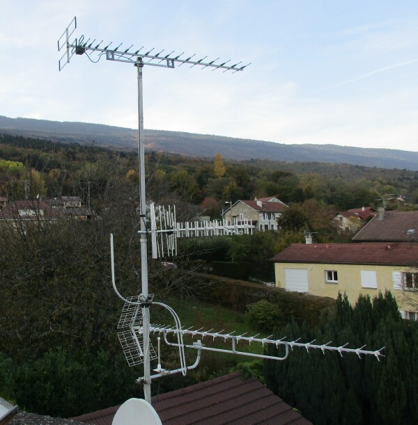

Je peux que te conseiller cette antenne dans les modèles trinappe, TRIAL-2160LTE
J'en ai installé une en Juin pour remplacer ma vieille WISI qui datait de 25 ans... et perdu un réflecteur en chemin :)
Elle est montée en polar vertical pour la TNT Suisse, c'est de la tres bonne qualité, tout en alu, quasi pas de plastique, et un gain excellent 17dB, tu peux la trouver chez 2galli
Voila la photo montée, au milieu du mat.

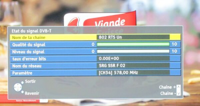

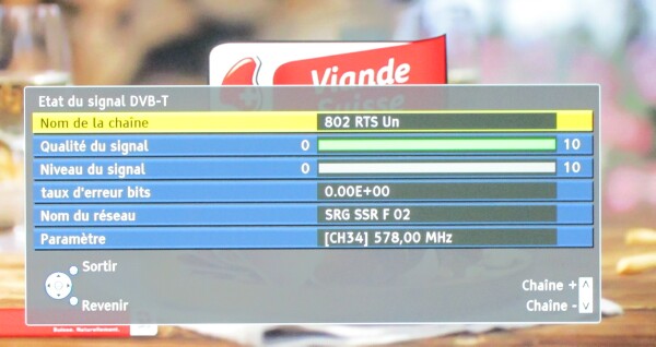

Comme tu as un niveau tres convenable, pas besoin d'un tres grand gain, meme si c'est toujours mieux pour le résultat de devoir attenuer que d'amplifier du bruit :)
En fait j'ai choisis cette antenne pour 2 raisons, sa qualité mechanique, les antennes qui perdent leurs éléments chaque fois que une volaille se pose dessus, et les fixations plastiques qui pètent au soleil, pas mon truc...
Et aussi pour son gain élevé pour une faible longeur (1m) , en tous cas tres satisfait du résultat.
Taux d'erreur a zero, niveau a 100%, et c'est en SFN sur 3 emeteurs, Dole, Genève, Salève.
Tu peux tout a fait en choisir une autre, mais si tu es pas trop pressé c'est un bon investissement.
