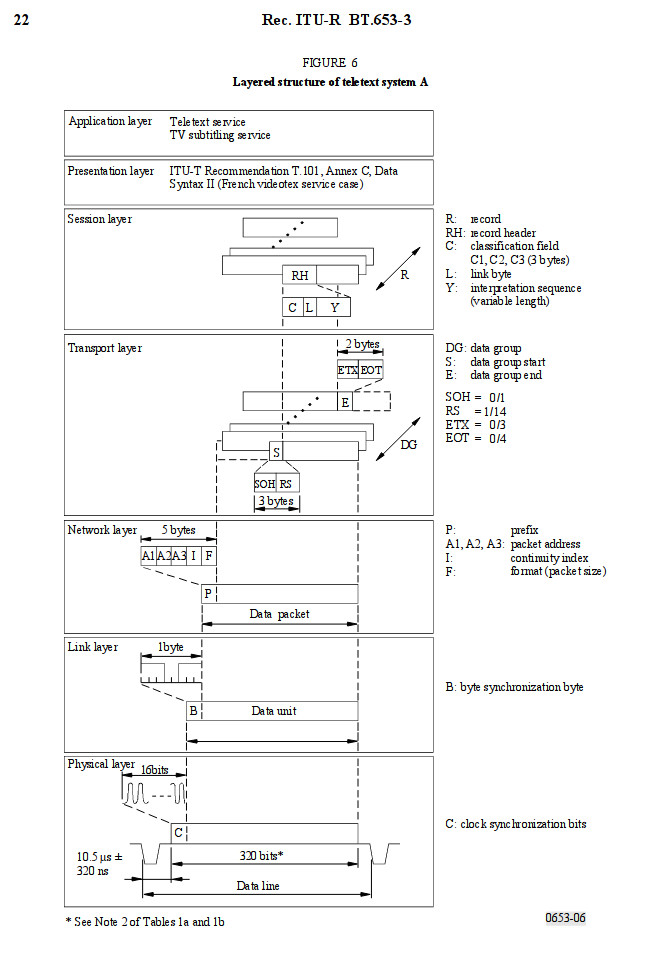

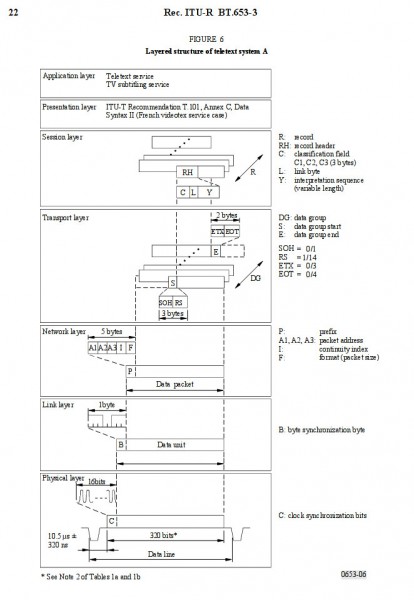

D'après wikipédia le système antiope a été normalisé sous le nom "CCIR Teletext System A" en 1986,
on trouve la définition de ce standard via le document ITU-R BT.653 qui décrit aussi les autres systèmes comme le ceefax :
https://www.itu.int/dms_pubrec/itu-r/re ... !PDF-F.pdf
en anglais :
https://www.itu.int/dms_pubrec/itu-r/re ... !PDF-E.pdf
