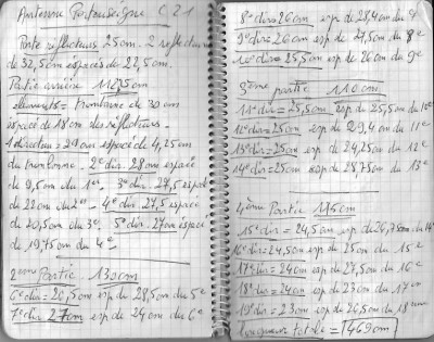

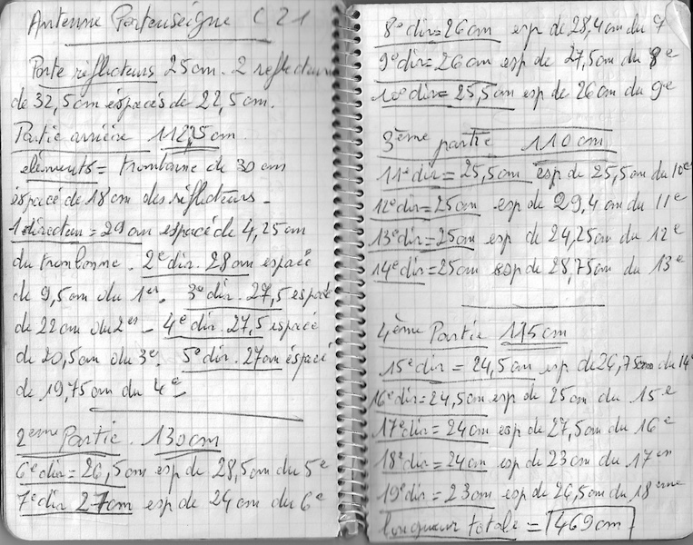

nono 63 a écrit:Si tu as des docs sur la fameuse UHF monocanal C21 pour RTL Dudelange , ça m'intéresserai de voir ça! :wink:
Pas de doc ni de photo, mais j'ai retrouvé ça dans mes archives, j'espère que ce sera lisible, la taille de l'engin était impressionnante.
Il s'agissait bien d'une 22 éléments dont 19 directeurs, elle était composée de 4 tronçons montés sur une jambe de force de forte section avec une double bride de fixation au mât.
Sa longueur totale était de 4,69 m.
Voici un des rares exemplaire restant

Messagepar nono 63 » 19 Mar 2018 00:19
Merci Johnny pour le partage de tes notes et de ta photo , effectivement 4,69m , c'est une très grande antenne UHF ! :shock:
