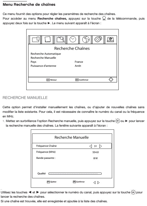

drager a écrit:autre question comment je peux voir le N° du canal :?:
A+
clic sur la photo pour agrandir :wink:
