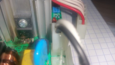

Je découvre ce super forum avec de vrais spécialistes de l'électronique Il y a quelques mois EDF lui a installé un compteur LINKY qui est tombé en panne dernièrement coupant et alimentant intempestivement l'habitation et nécessitant l'intervention d'ERDF. Malheureusement elle s'est aperçue après le départ des techniciens du fait que le décodeur ne s'allumait plus. Je l'ai récupéré aujourd'hui et ouvert. Sur la carte d'alimentation il y a un composant noir à 2x3 pattes il me semble, maintenu par une vis sur un gros radiateur. Il a manifestement été victime d'une sur-tension liée au problème du compteur et a noirci comme s'il avait brûlé de l'intérieur. Il y a des traces sur le circuit au niveau du composant mais rien d'anormal (visible) par ailleurs.
Sauriez-vous de quel composant il s'agit pour que je tente de le remplacer ?
Si vous avez eu ce même souci pensez-vous qu'il peut y avoir d'autres composants dégradés ?
Comment faire pour se procurer ces composants ou éventuellement si absolument nécessaire une nouvelle carte d'alimentation ?

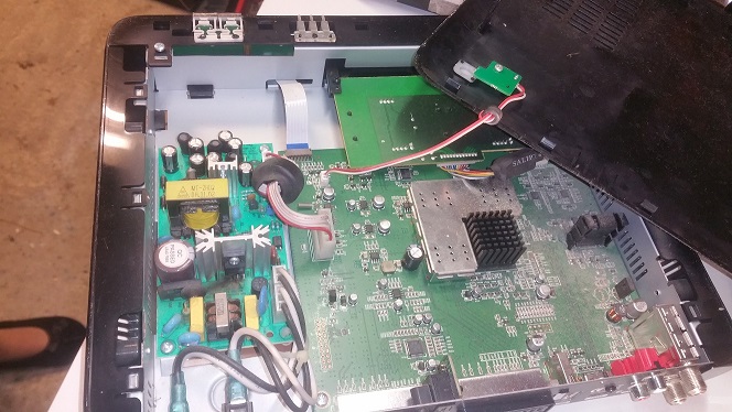

Je vois qu'une partie de ma communication a disparu à la publication. Je parlais de ma mère âgée et de son décodeur ASTON DIVA HD Easy. La carte est similaire à celle des photos publiées sur le forum pour les condensateurs gonflés.
Encore merci.

Le problème dans ce genre de panne est qu'on ne connait pas l'étendue des dégâts. Il serait surprenant que ce seul composant soit touché, le fusible est certainement grillé et peut-être d'autres semiconducteurs côté primaire de l'alimentation.
Le mieux serait de contacter le SAV Aston pour connaître le prix d'une alimentation de remplacement et/ou essayer d'obtenir le schéma de l'alimentation et la disponibilité des composants spécifiques.
http://www.aston-france.com/assistance/contact.php
Mais as-tu signalé à ERDF les problèmes que tu as rencontré suite au problème du compteur ?
Sa responsabilité pourrait être engagée.

Si quelqu'un peut m'identifier le composant (monté par vis sur le plus gros radiateur près du fusible rond noir, je suis preneur
car je ne vois pas bien ce dont il s'agit d'autant qu'il est un peu cramé et que les indications ne sont pas évidentes à lire. Je vais tâcher de le déposer dans la journée et de contrôler le fusible et ce qui traîne autour. A l'oeil nu aucune trace particulière en dehors de ce composant.
Merci à tous.

S032 a écrit:Si quelqu'un peut m'identifier le composant (monté par vis sur le plus gros radiateur près du fusible rond noir, je suis preneur
Merci à tous.
Si tu peux nous poster une photo nette de cette partie de l'alimentation, ça pourrait aider...

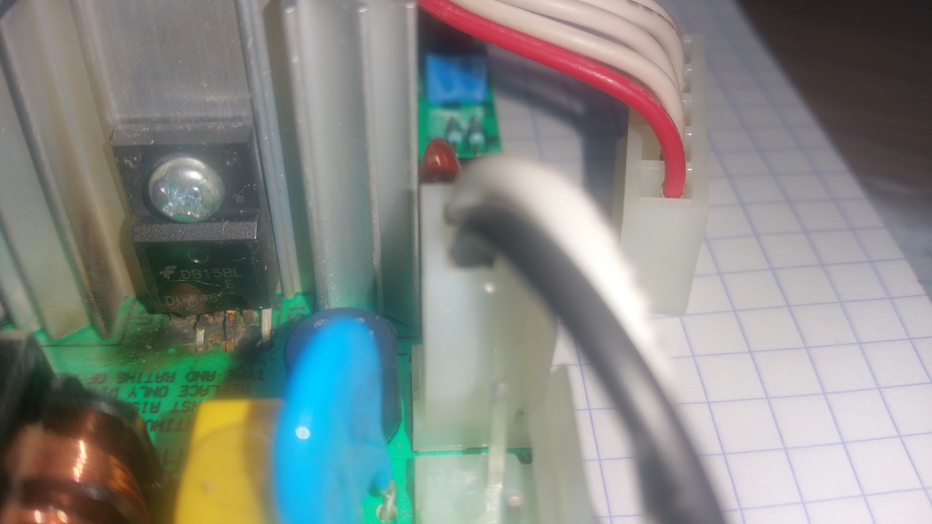

20171212_103840.jpg -->
voici un gros plan du composant sur son dissipateur de chaleur "radiateur". Le fusible petit cylindre noir à droite est à priori HS aussi.

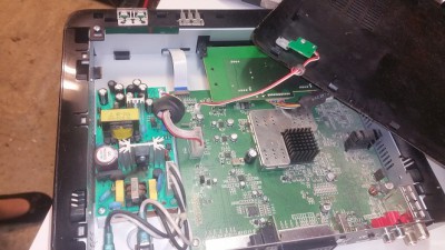

Voici un plan général de l'intérieur du décodeur et de l'objet incriminé (à priori)
Vue générale intérieur décodeur ASTON DIVA (composant cramé sur alim à gauche).jpg -->
afin de situer
