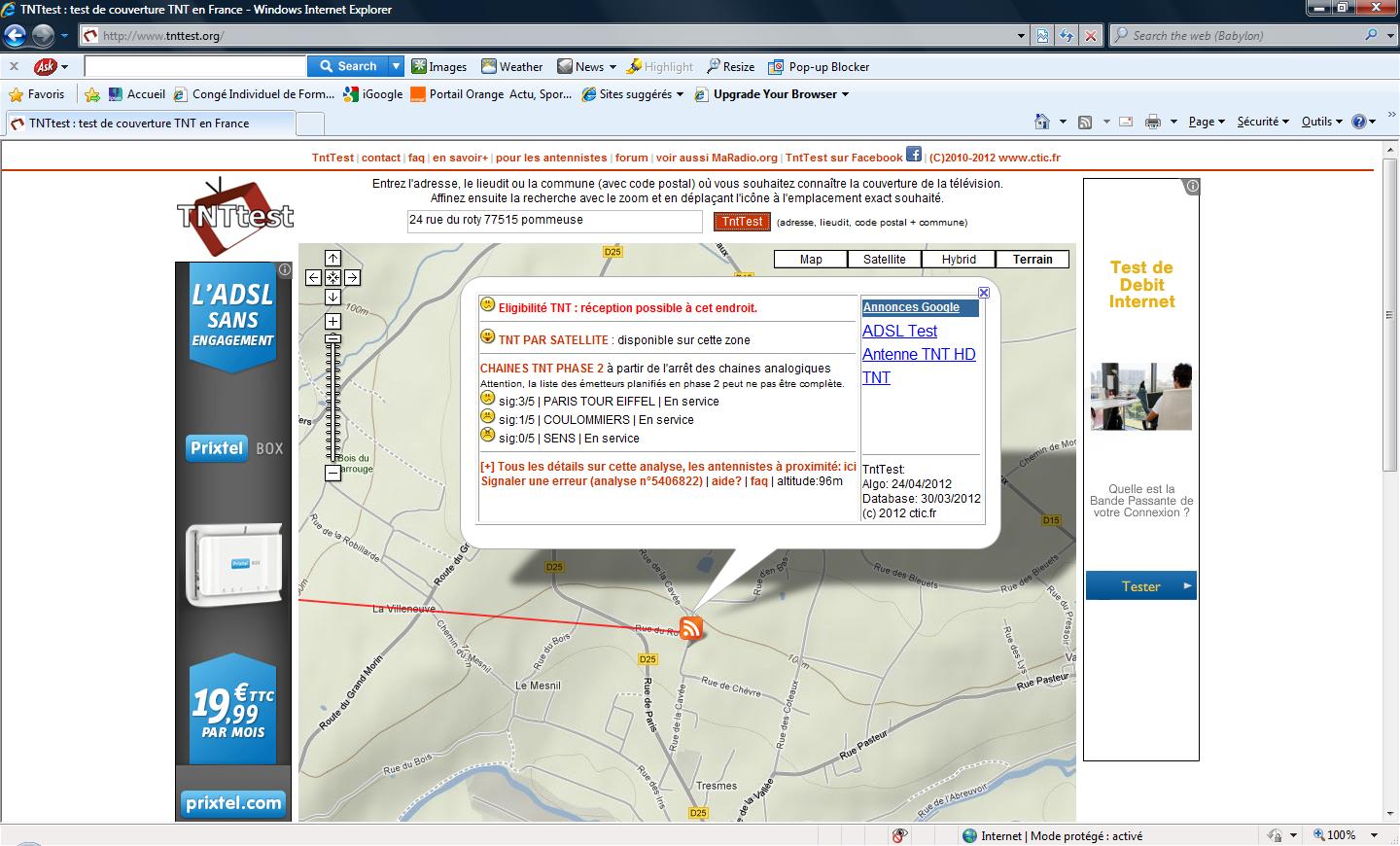

Messagepar Caudana » 13 Mai 2012 19:19
En fichier ci joint le test;
De ma maison de plain pied, je ne vois pas l'emetteur --|--
Merci
test.jpg -->

Messagepar kmf31 » 13 Mai 2012 23:18
reception 3/5 a Paris: ca suffit pour une bonne antenne rateau.
