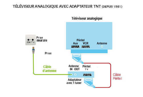

bernard7715 : alors le branchement péritel est effectué entre le téléviseur et le boitier décodeur.
par contre, le raccordement "câble de descente d'antenne", je l'ai installé de la fiche sur le téléviseur jusqu'à la fiche encastrée dans mon mur correspondante (avec un trou, je crois que le nom est une prise mâle / femelle). c'est bien ca ? a priori c'est bon car j'arrive à aller jusqu'au menu du décodeur :shock:

j'ai trouvé ca sur le site officiel du passage à la TNT :
J'ai un message « Surcharge Antenne », qu'est-ce que cela veut dire ?
C'est la télé-alimentation intégrée au téléviseur (ou à l'adaptateur) qui est activée alors qu'il n'y a pas l'usage. Cette télé-alimentation est court-circuitée par l'antenne râteau. Il faut aller dans le menu et rechercher la commande qui active (et désactive) la fonction de télé-alimentation."
Concrètement, je dois faire quoi svp ?

Messagepar Emmebel » 09 Oct 2012 21:36
Troop1 a écrit:le raccordement "câble de descente d'antenne", je l'ai installé de la fiche sur le téléviseur jusqu'à la fiche encastrée dans mon mur correspondante (avec un trou, je crois que le nom est une prise mâle / femelle). c'est bien ca ? a priori c'est bon car j'arrive à aller jusqu'au menu du décodeur :shock:
Non c'est pas ça du tout, ce que bernard7715 te disais, c'est que le câble d'antenne doit être branché sur l'adaptateur TNT et surtout pas sur le téléviseur :
bernard7715 a écrit:Question bête :oops: As tu bien connecté le câble antenne sur la prise antenne du recepteur Tekcomm 2001.

Messagepar Troop1 » 09 Oct 2012 21:54
... no comment ... :oops: ...
alors j'ai fait la modif et j'ai branché le cable antenne de mon décodeur à ma fiche encastrée dans le mur.
je n'ai plus de message d'erreur "surcharge..." mais j'ai tenté un scan des chaines et je n'ai rien puis à nouveau "aucun signal".

Messagepar vidéo-33 » 10 Oct 2012 10:20
Troop1 a écrit: > installation > réglage antenne : je passe de "arrêt" à "marche"
et là, j'ai un message d'erreur : "surcharge antenne"
Non , tu dois rester sur arrêt sinon tu envoi du +5v et tu as "surcharge antenne"
(ceci ne sert que quand on a une antenne intérieure amplifiée)
Ensuite ton câble d'antenne qui arrive de la prise du mur il doit être relié dans la borne entrée antenne
(femelle) du décodeur TNT ... tu n'as peut être pas le bon câble mâle-mâle ou femelle-mâle
