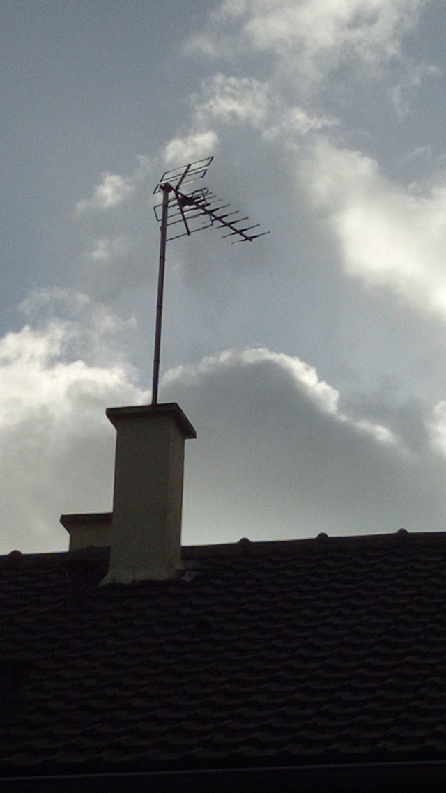

Ton antenne est tournée vers Le Mans ou vers Parthenay? :wink:
Aurais-tu la possibilité de nous faire une photo de ton antenne prise depuis ton jardin ou ta terrasse?

Pour l'orientation de l'antenne, elle pointe vers Ouest, Sud-Ouest, donc pas Le Mans a priori...
J'essaierai de faire une photo quand... Il aura cessé de pleuvoir !!!

Re: aucun signal sur 2 antennes et 2 tuners
Messagepar atomizer » 09 Déc 2018 15:34
Screenshot_20181209-142822(640).jpg -->
Mon antenne
Mon antenne
Voilà une photo de mon antenne.
Je confirme son orientation Ouest Sud-Ouest...
