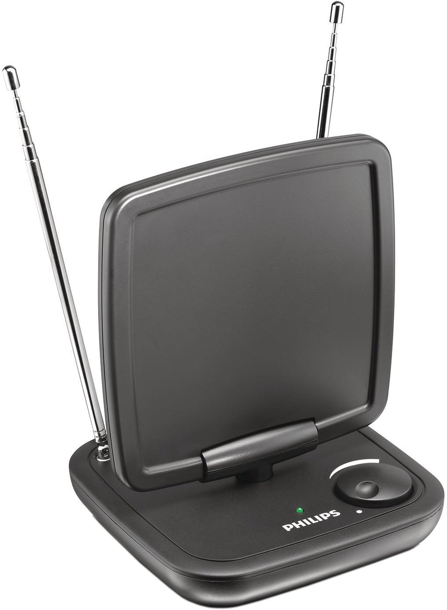

Oui elle dispose d'un tuner TNT du moins en HD je ne sais pas, j'avais la TNT déjà chez mes parents avec cette antenne :
http://www.son-video.com/images/dynamic ... P_1200.jpg
Pour la télé du haut je l'avais déjà descendu la semaine dernière pour voir si cela marché avec le câble antenne et oui cela fonctionne, même avec la télé du bas aussi. Une question, ou trouver un câble d'une longueur de 10m ? et es ce que je vais avoir une bonne réception des chaines tout de même ?
