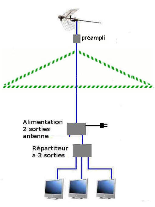

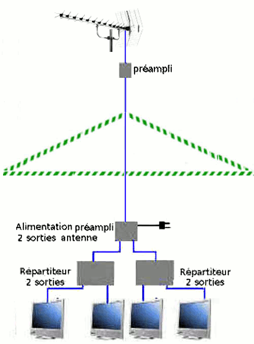

Messagepar bernard7715 » 12 Sep 2018 16:58
News77 a écrit:Ok j'ai pigé 2 répartiteurs 2 voies mieux que un seul 4/6 voies, ca roule merci.
Oui
Ce montage est plus efficace
que ce câblage
