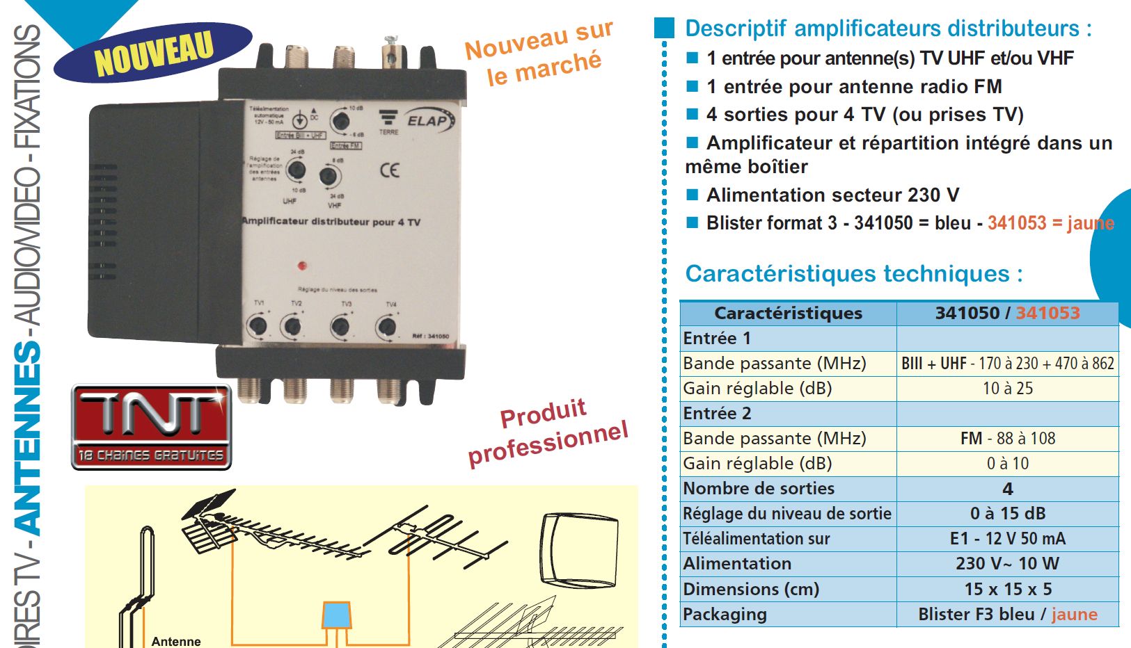

Je dispose d'un amplificateur interieur 2 entrées 1-UHF/ VHF et 1 FM avec 4 sorties réglables (tout en fiche F)
Ma question et qu'elle est la qualité de la marque ELAP
Je suis en cours d'installation (passage des câbles+réseaux dans la maison) , mais ayant cet ampli encore dans son carton
Je veut juste connaitre les avis et sa qualité, car je ne trouve pas grand chose sur Internet et la doc et peu précise. la référence de cette amplificateur et : 341053
Je voulez mettre un répartiteur faible perte 4 sorties, mais je ne connais pas de bonne référence.

Peut importe la marque du répartiteur, c'est du matériel passif. L'atténuation est toujours de la même valeur un peu moins de 9 db pour chaque sortie.
Combien de prises antenne va comporter ton installation?

Amplificateur actif avec sortie actives : De 10 à 25 Db en entrée pour UHF/VHF et -6 à 10 Db pour la FM, les sorties sont réglables séparément de 0 à 15 Db sorties non résistives.
voici le lien vers l'ampli, je voudrais installer 4 TV
http://www.priceminister.com/offer/buy/82629577/elap-341053-amplificateur-tv-2-entrees-accessoires-audio-video.html
Je demandai cela car je dispose d'un modèle qui permet d'installer 6 TV et un pour 4 TV

c'est un produit qui semble très correct et en prises F
le fait que tu ais à la fois un réglage de sensibilité en entrée et en plus un réglage indépendant en sortie
est particulièrement utile pour te permettre de bien doser ton C/N et privilégier la qualité sans saturation
Ce produit ne se fait plus mais tu peux essayer d'en savoir plus auprès de Elap ( notamment son facteur de bruit )
