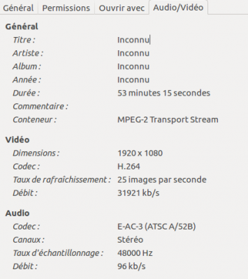

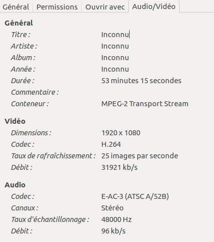

Messagepar Nullix » 25 Juil 2018 17:33
En principe c’est un dossier ALIDVR qui contient un dossier pour chaque enregistrement et dans ces dossiers il y a des fichiers TS et DES fichiers DVR, il suffit juste de prendre les fichier TS pour les lire un par un.
effectivement c'est bien le fichier TS qui contient la vidéo. J'ai fait "Ouvrir avec" VLC, et oh miracle, VLC la lit parfaitement.
Je me suis amusé à renommer le fichier .ts en .mp4 et en .mpg, dans les 2 cas VLC l'ouvre sans problème. Mieux que ça, quand je fais "propriétés" sur les fichiers renommés j'ai tout le détail du codage.
(Je suis sous Linux)
Est-ce bien nécessaire de passer par un convertisseur ?
Mon problème est solutionné, merci pour votre aide
