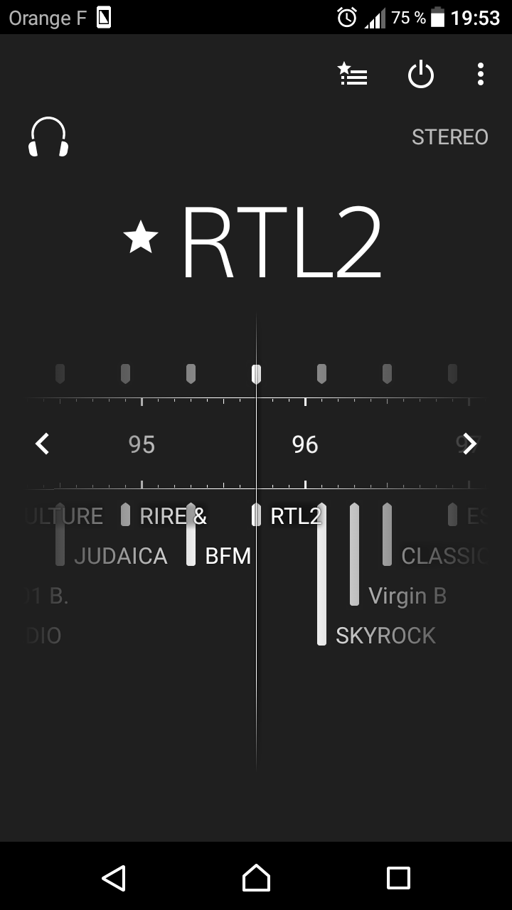

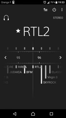

Messagepar Gaël01 » 13 Oct 2017 18:59
Tenez, si vous voulez voir à quoi ressemble le tuner de mon téléphone.
Screenshot_20170913-195306.png -->
Capture d'écran de mon téléphone (fonctionnalité Radio FM)
