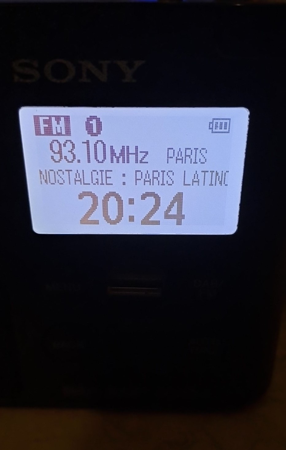

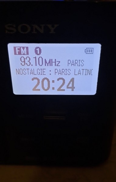

Salut ! :Couc:
Bonne nouvelle (et honnêtement je ne m'y attendais pas trop), Nostalgie Bourg-en-Bresse a désormais le PS dynamique !
Le PS dynamique sur Nostalgie Bourg.jpg -->
Le PS dynamique sur Nostalgie Bourg-en-Bresse.
Il est arrivé jeudi dans la nuit. Au passage, le son a été amélioré.
Après NRJ puis Chérie FM au début des années 2010, c'est donc au tour de Nostalgie de franchir le pas 12 ans plus tard.
Aucun changement effectué à Mâcon où Nostalgie, Chérie FM et Rire & Chansons restent en PS fixe (avec RT dynamique).
Remarque : de juin à septembre, la vitesse de défilement du PS d'NRJ Bourg-en-Bresse a été fortement ralenti (pour comparer, il est aussi long que le défilement chez Radio Classique). Peu de temps avant le passage en dynamique pour Nostalgie, la vitesse est revenue à la normale.
Décidément, le RDS du groupe NRJ est rempli de mystères. Je ne pensais pas que l'on pouvait régler la vitesse de défilement directement sur le site !
En vrai je pense que vous le connaissez déjà, mais rien ne m'empêche de vous le présenter :wink: :
Le RDS dynamique de Nostalgie est légèrement différent de NRJ et Chérie FM. Il y a un espace avant le tiret de séparation entre le titre et l'artiste (NOSTALGIE : TITRE - ARTISTE), contre un seul tiret chez les 2 autres stations (NRJ : TITRE - ARTISTE et CHERIEFM : TITRE - ARTISTE) (jusqu'à il y a 2 semaines, c'était 2 tirets de séparation). L'autre différence c'est que le dernier mot est centré sur le PS, au contraire des 2 autres stations (exemple : [_AMIR____], [WONDER__])
Le problème avec le PS dynamique de Nostalgie c'est que sur certains titres une barre oblique se cale entre les 2 artistes. C'est une séparation qui ne se voit pas sur le PS dynamique lorsque les 2 artistes sont collés par la barre oblique. Par exemple sur "Kolé Séré" de Philippe Lavil et Jocelyne Béroard, le RadioText c'est "NOSTALGIE : KOLE SERE - PHILIPPE LAVIL/JOCELYNE BEROA" et le PS dynamique affiche "[NOSTALGI] > [__KOLE__] > [SERE__-_] > [PHILIPPE] > [LAVIL/JO] > [_BEROA__] > [NOSTALGI]". Il y a aussi "NOSTALGIE : LES CACTUS (2022) - JACQUES DUTRONC/THOMAS DUTRON", le PS dynamique donne "[NOSTALGI] > [__LES___] > [_CACTUS_] > [(2022)__] > [JACQUES_] > [DUTRONC/] > [_DUTRON_] > [NOSTALGI]".
Le logiciel générant le PS dynamique considère "LAVIL/JOCELYNE" et "DUTRONC/THOMAS" comme un mot unique. Il ne prend pas en compte le fait que le "/" sépare 2 mots, comme il ignore le tiret de séparation.
