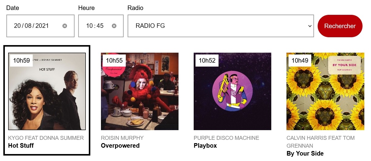

Cela dit, tu as oublié des radios dans la liste sur FMList. Notamment le 90.2, qui doit être RCF Sud Bretagne Vannes.

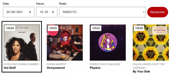

Pour le 98.7, ce n'est pas Tendance Ouest Bricquebec mais Radio FG Caen, preuve à l'appui :
Paint.jpg -->
Titre diffusé sur FG au moment du scan

En effet, pour le 98.7 j'hésitais avec FG, mais j'avais penché pour Tendance Ouest !
