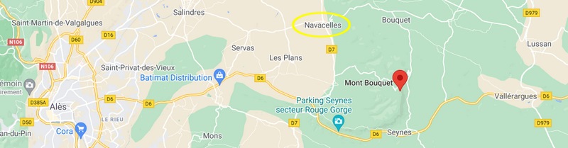

Messagepar paul74140 » 02 Déc 2021 17:57
Bonsoir Julien,

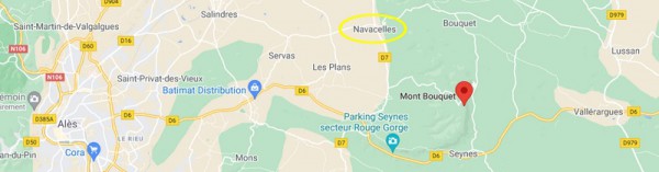

Navacelles c'est près de l'émetteur du Mont-Bouquet dans le Gard ?
paul74140
Messages: 2892
Re: Bandscan FM depuis Autun (71)
Messagepar kiki37 » 02 Déc 2021 18:24
paul74140 a écrit:Bonsoir Julien,
:arrow: https://www.google.com/maps/place/Mont+ ... !4d4.28473
Messages: 46015
Messagepar paul74140 » 02 Déc 2021 19:37
Merci kiki37, je posais la question car souvent il y a plusieurs communes du même nom en France.
paul74140
Messages: 2892
Messagepar julien74 » 02 Déc 2021 22:14
Non, moi je parlais du Cirque de Navacelles dans l'Hérault qui se trouve au Nord du Mont Sainte Baudille. :wink:
