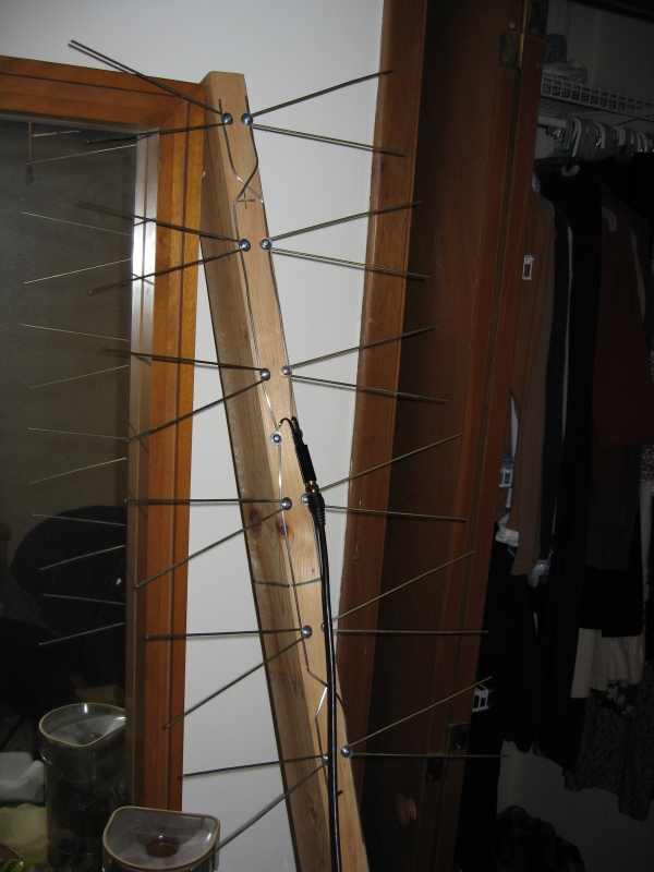

Antenne home made versus antenne design (a méditer :wink: ) :
http://fr.youtube.com/watch?v=EWQhlmJTMzw

antenne panneau , idem quad croisés et symétriseur ( balun )

Pas mal, dommage qu'il n'y ait pas un plan précis avec les côtes ..

Par contre les brins et les écartements font 7 pouces, donc 17,8 cm, ça doit être lié à la longueur d'onde ?
Est-ce un quart d'onde environ ?
Auquel il faudrait plutôt moins non ?
Si on prend 500 Mhz ça fait 60 cm la longueur d'onde, probablement un chouille moins dans l'air, donc ne faudrait-il pas mieux se baser sur 14-15 cm au lieu de 17,8 ?

MDR l'antenne fabriquer maison, je pense pas que en france ca marcherais beaucoup, en plus si elle est installé a l'intérieur car les signaux tnt sont beaucoup plus faible que l'analogique.
Est-ce que ca vaut une bonne lambda 14 mdr ?
