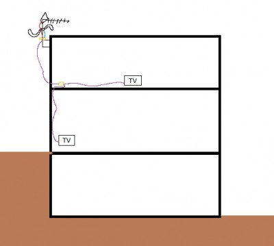

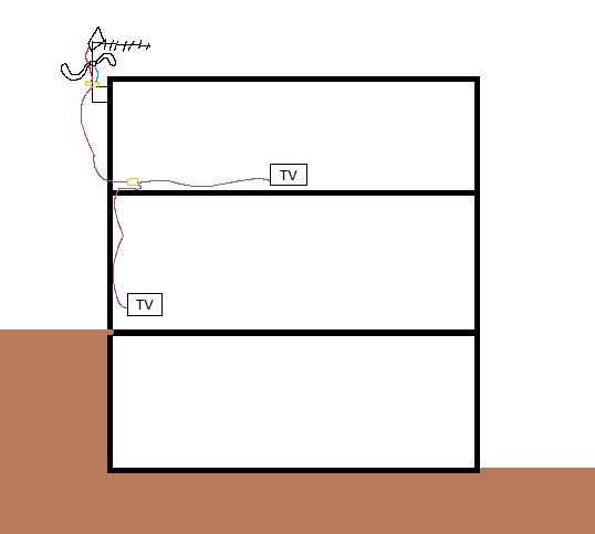

bonjour, je viens vous demander conseil car je viens d'acheter une maison, j'ai refait toute l'installation électrique et j'en ait profité pour passer des câbles tv dans toutes les pièces voir les doubler là où je met une tv et un enregistreur (dans la salle très exactement). bref, dans cette installation neuve, j'ai 8 prises TV à déservir là où avant y'en avait que deux.
l'installation d'origine: une antenne rateau toute simple + une antenne fm couplés ensemble sur un ampli en haut du mat. le cable rentrait dans le bas du mur du 1er étage (2m50 grand max de câble), arrivais à l'alimentation de l'ampli, et repartais vers la tv du bas via un vieux trou à l'arrache dans le planché, et l'autre sortie allait en vrac à une tv de la chambre du haut.
euuuh je vais faire un dessins tiens ça sera plus simple !
voilà, c'est en pièce jointe !
donc dans la situation d'origine, on voit bien que les longueurs sont courtes, mais ça passe n'importe comment et c'est limité à 2 TV... et puis bon ça saute quand même. l'ampli d'origine est un modèle blanc sans marque en 12V
dans la situation après modif, l'ampli réglable est légèrement plus loin de l'antenne, il est dans le mur accessible de l'intérieur via une trappe.

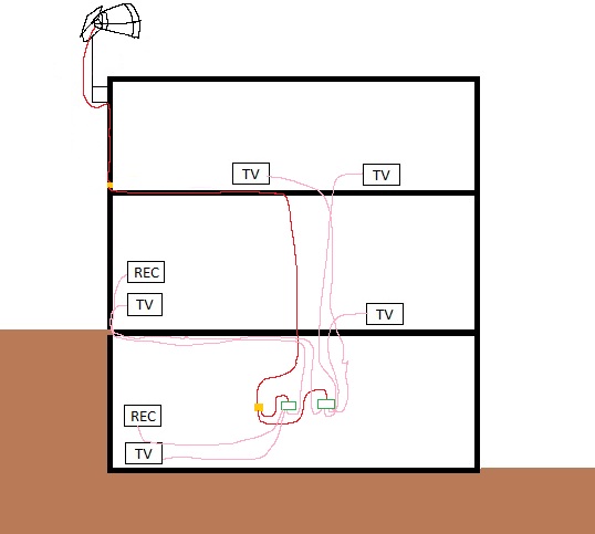

l'antenne a été changé par une elap (pas certain de la marque, achetée à leroy merlin) 18db large bande à trois mats.
un truc exactement comme ça quoi:
l'ampli est neuf et fonctionne cette fois en 24V, c'est un elap (lui c'est certain) réglable jusqu'à 36db en UHF.
l'alim je l'ai mise en bas dans mon sous sol, dans une armoire où j'ai regroupé mes switch réseau, le modem, le serveur domestique, le tel etc... il est alimenté par un onduleur (je pense pas que ça soit génant)
les deux sorties vont chacunes sur un répartiteur 4 voies (marque elap aussi...) et dispatchent la tv dans toute la maison. (y'avais un trou avec une vis sur chaque répartiteur, je suppose que c'est pour une mise à la terre des masses, donc c'est mis à la terre via du 6mm² à cet endroit.)
sur les prises murales j'ai mis des trucs avec 3 connecteurs même si je ne me sert que d'un seul : celui du satellite qui est en direct il me semble où je met un cable fiche F vers prise d'antenne mâle.
là c'est clair, y'a bien plus de longueurs de câble, mais je veux absolument une répartition centralisée de tout ce qui est communication.

antenne2.jpg -->
antenne1.jpg -->
situation d'origine
