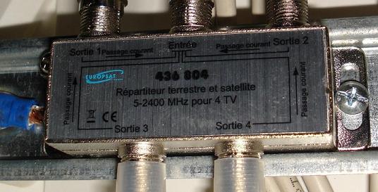

Voici mon répartiteur :
europsat 436804 5-2400Mhz

Un rèpartiteur 4 voies, fait env 8dB d'attenuation par sortie, c'est beaucoup... (tu perd les 3/4 du signal)
Si tu as 2 tv, utilise un 2 voies, qui te fait que 3 dB de perte, ou si ca suffit pas, utilise un répartiteur actif, qui compense les pertes, ca devrait résoudre ton pbs, comme ce Visiosat VAP-210

Comme j'aimerai me passer de matériel actif, je vais m'orienter vers une antenne 18dB de qualité, avec un répartiteur passif 2 voies (d'ailleur je me suis planté dans mon premier post j'ai bien un 4 voies avec 3 de branchées, dont 2 réellement utilisées...) et si ca ne va toujours pas, j'opterais pour un Visiosat VAP-210.

Une bonne antenne c'est le meilleur choix, car meme le meilleur ampli ne regénèrera pas le signal que tu recois pas sur une antenne pourave...
Un répartiteur actif est utile si tu as des grandes longeurs de coax, ca compense les pertes du spliter et du cable, mais si tu as une antenne de 18dB et un répartiteur 2 way, plus qques 10ene de mètres de coax 17vatc, tu perd moins de 10dB, et si ton signal est pas en limite de réception, les 8dB de gain qui reste dvraient suffire.
Quand tu peux éviter d'amplifier, c'est toujours mieux, ca évite beaucoup de pbs que génère un ampli, risque de saturation, buit qu'il génère, plus grande sensibilité aux parasites, etc...
