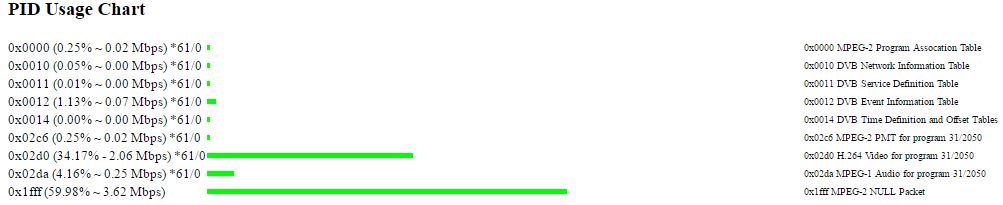

Bonjour, je suis de passage à Valenciennes ce week-end et je capte relativement facilement Grand Lille TV sur le canal 36, numéro de programme 31.
j'ai fait une capture du simplex et voici les caractéristiques que j'ai pu noter:
le debit du flux est de 6032070 bps, ce qui correspond selon ce tableau à une modulation de 8k, IG 1/32, FEC 1/2 et mode QPSK.
parametres très robustes mais en prenant un intervalle de 1/8 ou 1/4, ça aurait pu être encore mieux.
Avec TSReader, on peut voir les éléments suivants:
le PID video H264 SD fait 2,06 Mbps à débit fixe
un seul PID audio MPEG 1 layer 2 à 192 kb/s
3,69 Mbps de stuff (NULL packets 0x1FFF), représentant 59% du débit total.
Capture_.JPG -->
pids_GrandLille

j'aurais pensé que plus le débit était faible pour une puissance d'émission donnée, plus la robustesse était importante, question de redondance.

Il n'y a qu'un seul émetteur à Loos. (un peu au sud de Lille) j'aurais pensé que plus le débit était faible pour une puissance d'émission donnée, plus la robustesse était importante, question de redondance.
Oui mais l'IG n'est utile que pour annuler l'effet des échos et en cas de réception sans écho (naturel ou dû au SFN) ce n'est qu'un temps mort dans l'émission, c'est donc de la puissance perdue pour rien qui serait mieux utilisée pour réduire le FEC afin d'augmenter la robustesse.
Si la robustesse est jugée suffisante avec le FEC utilisé, la puissance pourrait être réduite de la proportion que représente la différence entre un IG de 1/8 et 1/32 (soit 3/32, c'est à dire près de 10%).
Les échos naturels de plus de 8 km sont quasi-inexistants (surtout dans le "plat pays" :wink: ) et toute durée d'IG au-delà de 1/32 est une perte sèche si on n'est pas en SFN. Si on pouvait aller au-dessous de 1/32, on pourrait gagner encore un petit quelque chose (3% max si on pouvait aller à 0).
En mode 2k, l'IG de 1/32 ne protége(ait) que contre des échos de moins de 2 km.
