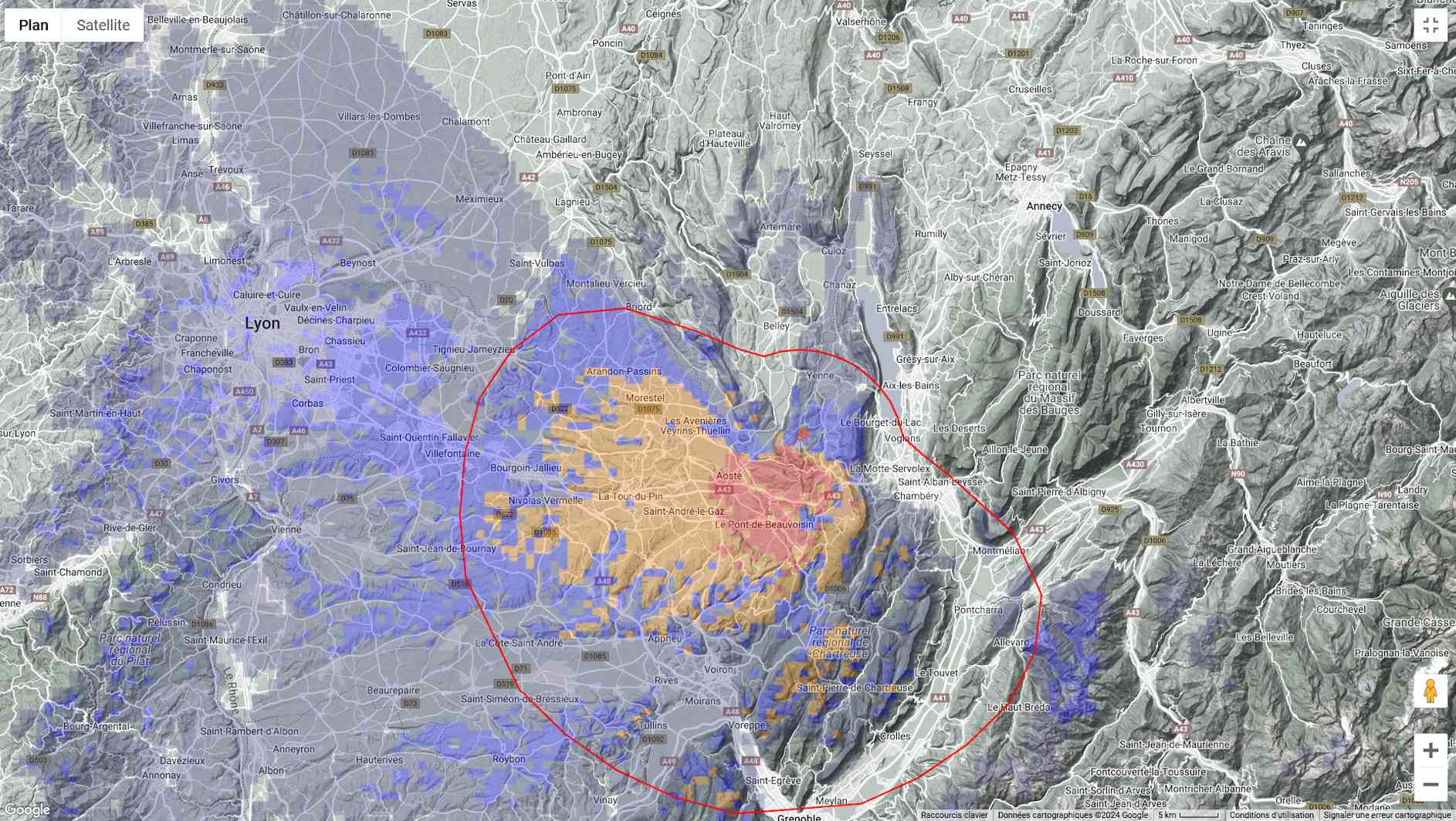

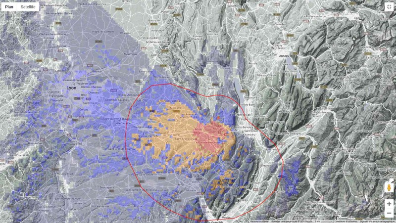

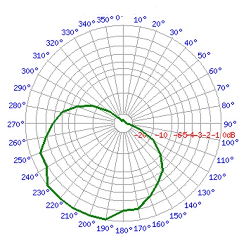

Annecy étendu est diffusé depuis l'émetteur TDF situé au sommet du Mont du Chat pour rappel. Même avec quelques watts résiduels diffusés en direction de l'Ouest et du département de l'Isère, cela ne va pas bien loin !
Quant à la zone de couverture du Mont Chaffaron avec 4 kw ultra directif, une réception en Haute Savoie même avec un couloir favorable sur quelques kilomètres, cela restera très anecdotique... Voir la carte de couverture et le diagramme de rayonnement en pièces jointes.
