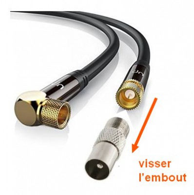

tu peux prendre un bon câble à fiches F à chaque bout et un adaptateur IEC mâle / F femelle comme ci-dessous, on en trouve en supermarché
ou bien un bon cordon IEC à chaque bout et un adaptateur IEC femelle / F mâle comme ci-dessous

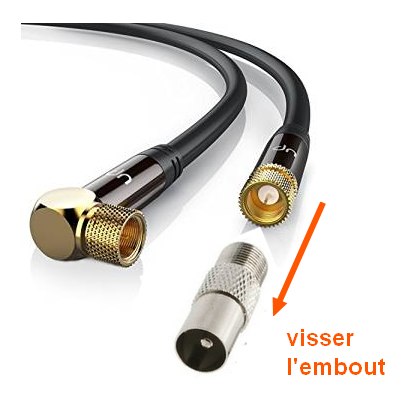

Pas besoin de nouveau câble, le câble actuel suffit tu as juste besoin d'acheter le raccord pour mettre au bout de ce câble pour pouvoir y relier à la prise antenne de ton décodeur TNT.

mettre l'embout que te propose Julien sur le câble que tu possèdes n'est pas du bricolage: c'est la même chose que brancher le câble dans ton adaptateur ou brancher une prise de courant :!: :!:
Tu ne gagneras rien à chercher un nouveau câble, à part en acheter un plus mauvais que celui que tu as :(
