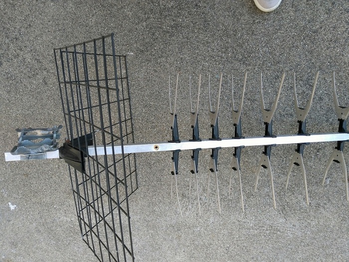

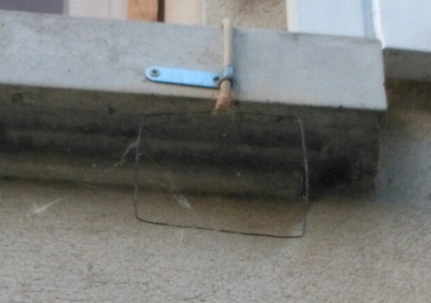

Actuellement je reçois très bien, sauf les jours de pluie...) avec une antenne de fortune (un carré de 11 cm directement sur l'âme du coaxial)...
Je viens de récupérer une "vraie" antenne... incomplète. en effet il manque le boitier où connecter le fil. Savez vous si je peux connecter directement mon fil et si oui où cela, ? l'âme la grille ? et la masse sur le reste ??? Ou bien il manque vraiment un élément spécifique et autant acheter du neuf...
en pièce jointe une photo de l'antenne.

non il te faut le dipôle de connexion,où se branche le câble.
Regarde ,il y a une photo dans le premier post... :wink:

A quoi ressemble ton antenne carrée actuelle?

quax06 a écrit:Bonsoir,
C'est l'élément essentiel de l'antenne, les autres sont des "accessoires" destinés à augmenter ses performances (gain et directivité).
Le boitier de connexion qui maintient le dipôle se fixe sur le trou qu'on voit entre le réflecteur et le premier directeur.
Même si ce n'est que deux bouts de métal et un boitier, ce n'est pas évident à réaliser si tu n'en trouves pas un tout fait (pas forcément le même).

Je vais donc me débarrasser de cette chose inutile si la réalisation d'un dipôle n'est pas aisée...
Pour répondre à Julien, je suis dans la périphérie Sud d'Alès. Et mon antenne actuelle c'est ça, orientée vers le Mont Bouquet :
ça marche même avec les toiles d'araignée... ça n'aime pas trop le vent, la pluie et les branches qui bougent mais je reçois toute la gamme impeccable par beau temps. De temps à autre faut refaire un scan...

Ah oui André c'est une antenne préhistorique ça :)

Ton antenne "maison" ressemble aux antennes livrées avec les téléviseurs portables des années 70; même pricipe :D
dimentions : 125 x 175 mmm
