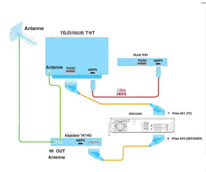

je suis nouvelle sur ce forum, j'ai un petit problème, je posséde l’enregistreur dvd vhs toshiba dvr80kf qui est en sd donc fini en avril 2016, je me servais des cassettes pour enregistrer certaines émissions tv tardives que je regardais quand il n'y a rien à la tv. j'aimerais continuer à m'en servir, j'ai cru comprendre que ce serait possible avec un décodeur tnt hd, j'en ai acheté un, il posséde une prise péritel, ma question est : comment faire le branchement, faut il relier aussi l'antenne tv ?

Avant de répondre sur comment effectué le branchement. On aimerait savoir si ton téléviseur comporte des prises HDMI et combien il a de prises péritel ?

mon téléviseur FUll HD a une HDMI reliée à un lecteur blue ray, et l"enregistreur dvd vhs est relié à la tv avec péritel

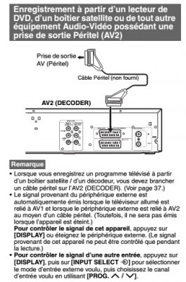

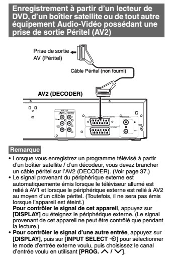

Tu mets le récepteur TNT sur la chaîne que tu veux enregistrer et mets la Toshiba sur la chaîne AUX ou EXT ou AV pour enregistrer ce qui rentre par la péritel ,

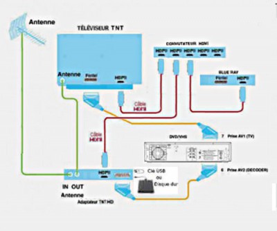

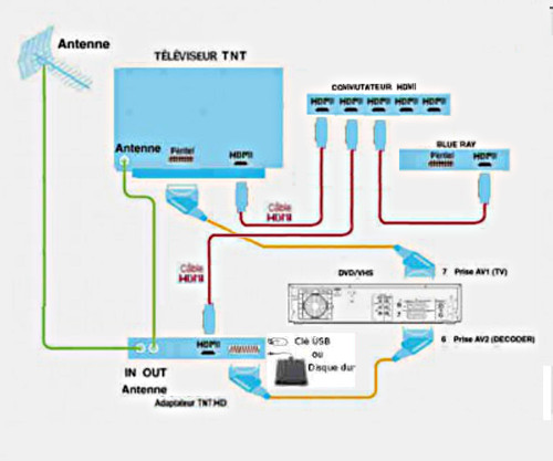

Par contre si jackalicia veut relire en qualité HS les enregistrement effectué sur une clé usb ou un disque dur, il faudra instalé un commutateur HDMI http://www.boulanger.com/c/nav-filtre/connectique-audio-video?_usage~commutateur&sorting_price=asc
