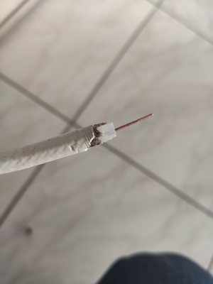

blop a écrit:Image
C'est 3 fois ce câble...
Si tu as 3 câbles coaxial,
:?: un a l'antenne VHF (anciennement Canal plus] VHF qui est maintenant destiné a la RNT ( Radio Numérique Terrestre plus couramment appelé DAB+)
:?: un deuxième a l'antenne l'UHF, c'est l'antenne qui permet de recevoir le TNT Francaise.
:?: un troisième a l'antenne l'UHF, c'est l'antenne qui permet de recevoir le TNT Belge.
blop a écrit:Mais comment je connecte ces 2 câbles coaxiaux sur ma TV connectée ?
Une chose est sure pour commencér, il te faut installé une fiche coaxial mâle sur chaqu'un de tes câbles. (voir photo ci-dessous la fiche malle c’est la fiche de gauche)
Tuto vidéo expliquant comment montrer une fiche coaxiale sur un câble, http://www.bricovideo.com/bricolage_hifi-video_realisation_cable_antenne_TV.html
Quand tu auras monté tes fiches. Tu connecteras un ces câbles a prise antenne de Ton tv, puis tu fera une recherche de cherche chaines sur ton tv.
Si le tv ne trouve aucune chaines, Tu recommence la manipe avec l autres câble.

Mais d'après ce que l'ancien proprio m'a dit, il y a 2 câbles qui viennent de l'antenne râteau, le 3 ème vient de la parabole...

blop a écrit:Mais d'après ce que l'ancien proprio m'a dit, il y a 2 câbles qui viennent de l'antenne râteau
Donc il suffit d’installer une fiche coaxial sur chaqu'un de ces 2 câbles et de faire une recherche de chaines. Un connectant un de ces 2 câbles au tv. Si aucune chaines n'est trouvées, faire la manipe avec l'autre câble.

Ta Sony dispose d'un tuner satellite donc au dos de ta Sony tu as une prise antenne TV standard pour le râteau et aussi une fiche F sur laquelle tu peux raccorder la parabole.
Donc en toute logique sur tes 3 câbles il y en a 2 qui te permettront de recevoir la TNT en raccordant soit l'un ou l'autre sur la prise antenne de ton téléviseur et le 3ème câble te permettra de capter des chaînes par satellite en clair.
