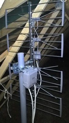

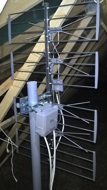

Voici 2 photos
1ère photo : Antenne + Pré-ampli
Il ne faut pas faire attention aux ficelles qui maintiennent l'antenne sur la structure :lol: . Ca tiendra en attendant une solution plus esthétique.

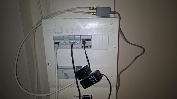

2ème photo : Alimentation
Répartiteur 6 voies à l'intérieur du DTI

IJulienI a écrit:Il ne faut pas faire attention aux ficelles qui maintiennent l'antenne sur la structure :lol: . Ca tiendra en attendant une solution plus esthétique.
Dans les combles, l’esthétique ce n'est pas important. D'ailleurs , lorsque quelqu'un a des difficultés a installer sont antenne sous des combles, Ici sur le forum ont lui suggère d’utilisé les ficelles.
Dans les combles, l’esthétique ce n'est pas important. D'ailleurs , lorsque quelqu'un a des difficultés a installer sont antenne sous des combles, Ici sur le forum ont lui suggère d’utiliser les ficelles.
Par contre, je te suggère d'attacher tes câbles sur le mât avec un collier (ou au moins du Barnadher)
