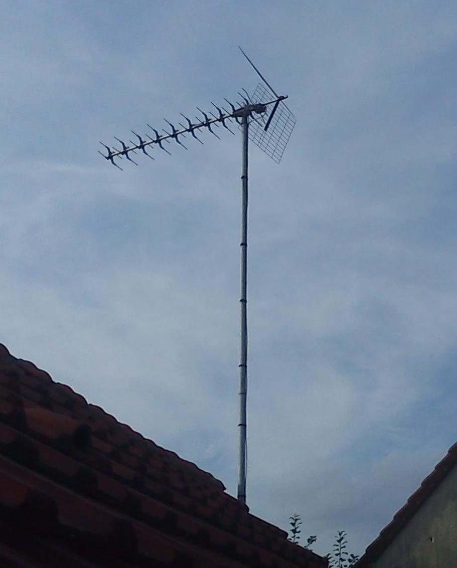

J'ai achetée une maison et il y a cette antenne sur le toit et je voudrais savoir c'est quoi comme marque et si c'est de la bonne qualité ?
Sans titre.JPG -->
Antenne

C'est la "fameuse" Optex de chez casto,
http://www.castorama.fr/store/Antenne-P ... ction=push
Je dis fameuse parce que souvent les réflecteurs arrière sont montés à l'envers!!
là, bizarrement, comme tu peux le voir en comparant les photos, ils ont enlevé le support de fixation, pourquoi? mystère, ça ne change pas grand chose sauf que le mat se trouve, du coup, dans l'axe de la réception, alors que montée normalement ce n'est pas le cas!Sinon, c'est une antenne correcte vu qu'on en trouve beaucoup partout en France, si ça ne marchait on le saurait depuis longtemps!(ça ne vaut pas en qualité et longévité la lambda 14).

Par contre c'est etre peut du a la façon dont la photo a été prise, mais ton mat semble bien grand avec aucun haubans.

jeanmtp a écrit: c'est une antenne correcte vu qu'on en trouve beaucoup partout en France, si ça ne marchait on le saurait depuis longtemps!(ça ne vaut pas en qualité et longévité la lambda 14).
Et la disparition de la jambe de force ne doit rien arranger.

Généralement, pas de soucis au niveau des éléments qui sont costauds.
le point faible serait plutôt les réflecteurs (treillis fin qui se tord et s'oxyde facilement).
Avec la bride à cet endroit, le montage est un peu déséquilibré.

Merci beaucoup pour vos réponses en tous cas en réception elle est parfaite j'ai un signal de 100% sur toutes les chaines avec ma télé samsung :)
