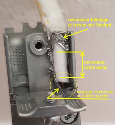

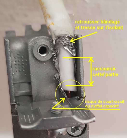

Messagepar manu44770 » 27 Aoû 2018 15:08
Concernant la photo 1, tu as un bout de tresse qui se rapproche dangereusement de l’âme du câble ==> risque de contact quand la prise est refermée. Et s'il n'y a pas contact, risque de création d'une capa parasite qui, à ces fréquences, se comporte comme un court circuit. Je conseille même de raccourcir l’âme de façon à ce qu'elle disparaisse complétement dans le trou de connexion.
Concernant la photo 3, c'est un câble moulé, couramment vendu dans le commerce et qui est une vrai sal****erie. Je conseille de faire tes câbles toi même: du bon vieux 17VATC, deux prises F, deux adaptateurs F vers TV mâle/femelle et le tour est joué.

Messagepar adr38 » 27 Aoû 2018 15:19
D accord tu a pas une photo avec cette prise de vue ou la prise est bien mise et rien ne dépasse.
Et ca peut etre due à ca que je ne capte que 5 chaines ?

Re: câble d'antenne + recherche de chaîne avec chaines
Messagepar kiki37 » 27 Aoû 2018 15:36
manu44770 a écrit:Concernant la photo 1, tu as un bout de tresse qui se rapproche dangereusement de l’âme du câble ==> risque de contact quand la prise est refermée. Et s'il n'y a pas contact, risque de création d'une capa parasite qui, à ces fréquences, se comporte comme un court circuit. Je conseille même de raccourcir l’âme de façon à ce qu'elle disparaisse complétement dans le trou de connexion.
exactement
manu44770 a écrit:Concernant la photo 3, c'est un câble moulé, couramment vendu dans le commerce et qui est une vrai sal****erie. Je conseille de faire tes câbles toi même: du bon vieux 17VATC, deux prises F, deux adaptateurs F vers TV mâle/femelle et le tour est joué.
Ce genre de rallonge mal blindée peut altérer la réception des signaux et avoir un comportement différent suivant les multiplex (groupes de chaînes d'un même canal)
Il faut que la rallonges ou le prolongateur coaxial soit en câble de bonne qualité (de référence VATC17 ou 17VATC ou VATC19 ou 19VATC.) ou les rallonges (souvent noires) vendues avec les appareils
Quant on peut , il est préférable de les faire soi-même,
tutoriel :arrow: https://www.youtube.com/watch?v=6DUOcDC-68U
