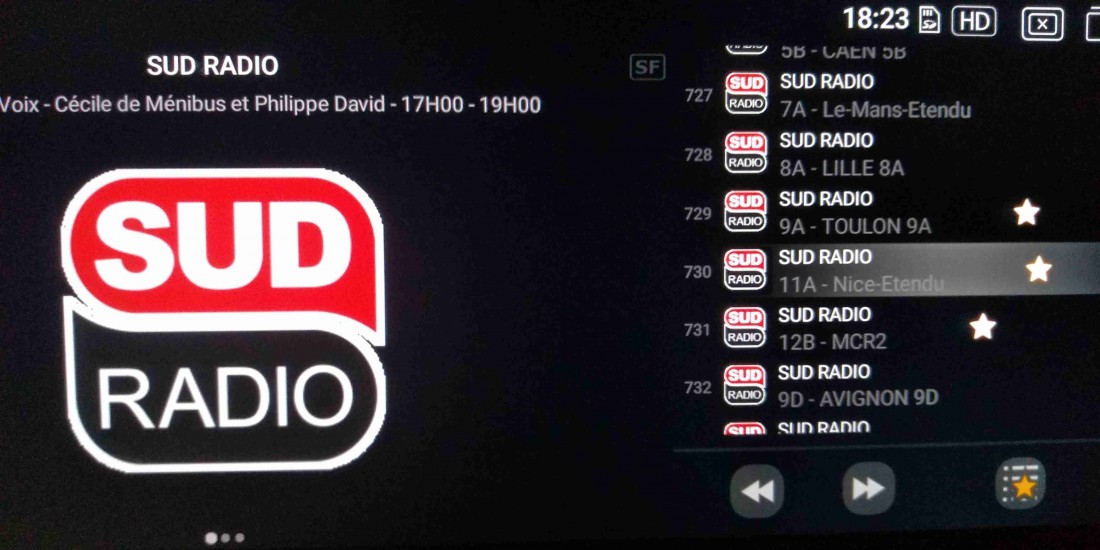

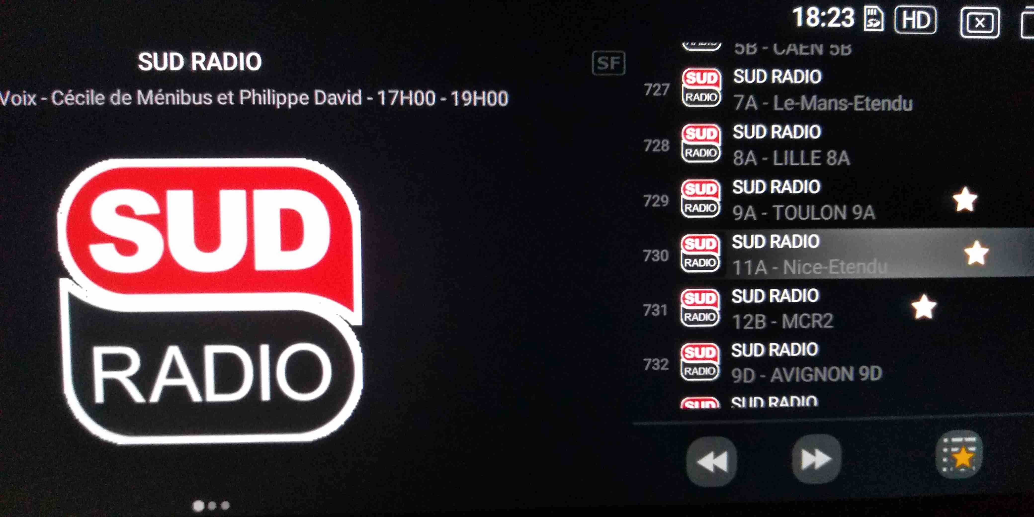

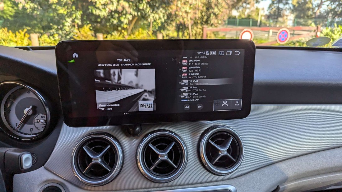

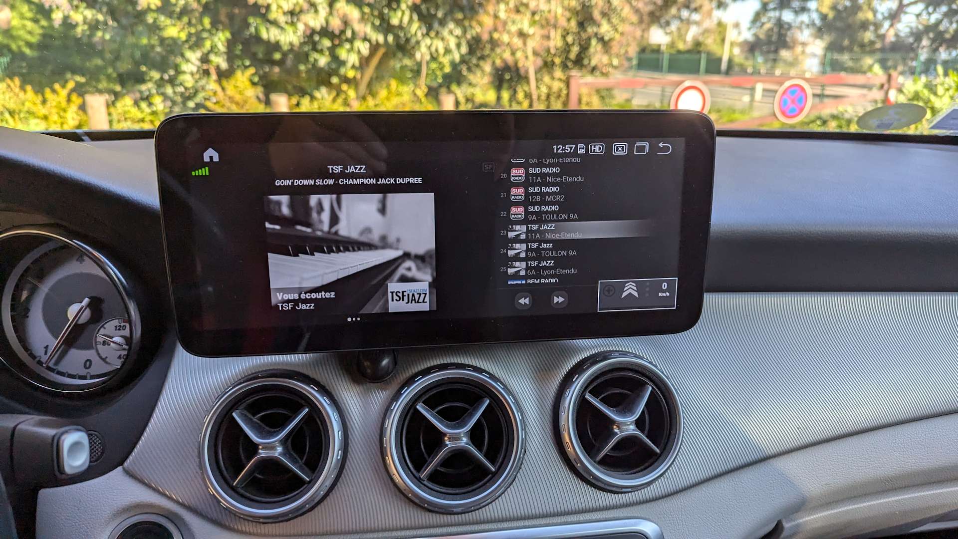

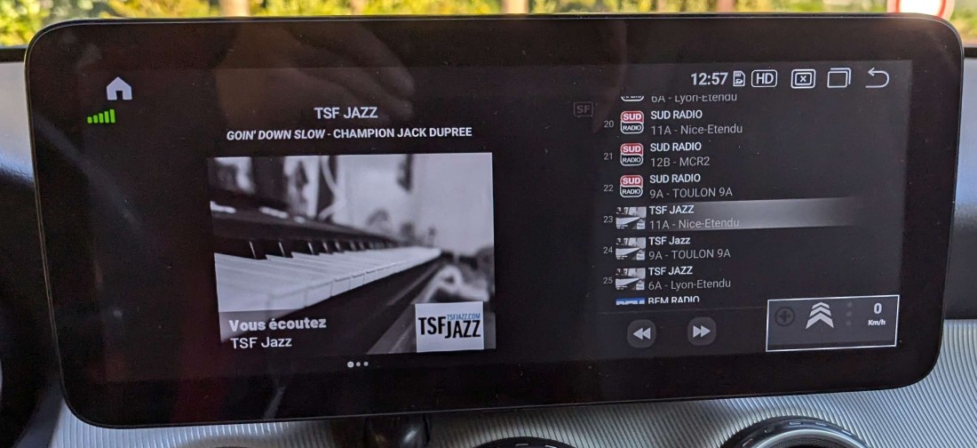

Dab dream, c'est pas mal mais avec des bug hélas ! Préférer Dab-Z version 1.127 si commandes au volant (important) de préférence pour la présentation avec des images de grandes dimensions comparé à dab dream que l'on ne peut pas modifier. Le seul avantage de dab dream, mémoriser les canaux alternatifs d'un mux mais quand la mémoire est saturée, ça plante !
Ci-dessous comparaison dab Z, Dab Dream

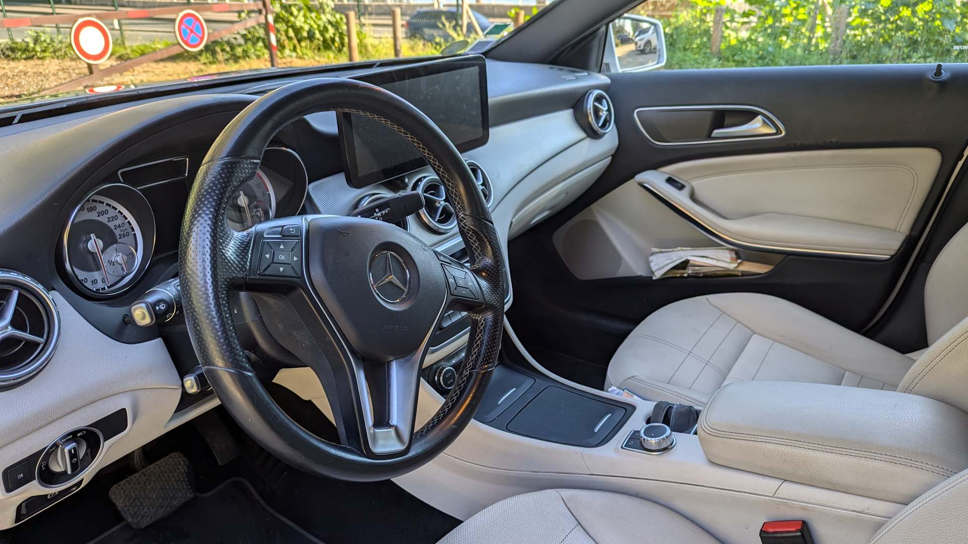

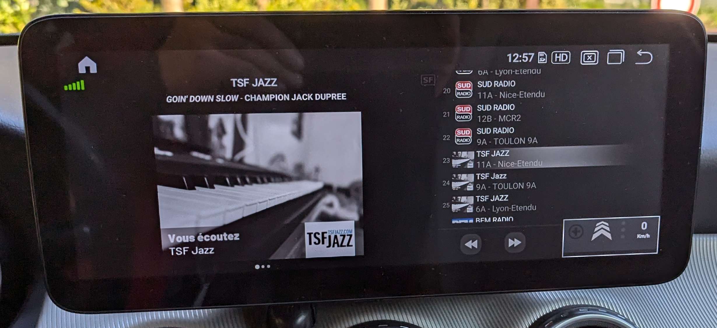

Il aurait mieux valu investir dans un autoradio dab plus compatible avec le véhicule ou un adaptateur si prise audio existante sur l'autoradio, il en existe de très bons comme chez Alpine, mais c'est beaucoup plus cher ou une unité android elle aussi compatible avec le véhicule pour récupérer les commandes au volant, raccordée sur les connecteurs d'origines comme je l'ai fait.
On garde son autoradio FM, l'ampli d'origine et on y ajoute une unité android qui permet de plus d'installer un GPS (tomtom pour ma part) et autres gadgets biens utiles.
On commute son autoradio en mode AUX pour récupérer le son de l'unité android qui devient aussi le lecteur multimédia par défaut pour ma part via une clé usb mais en bluethooth ça marche aussi. L'antenne GPS est elle sous une grille de haut parleur à l'avant du tableau de bord sous le parebrise pour une réception optimale
Le module dab est raccordé sur une deuxième entrée usb et la bonne antenne (sans amplificateur) qui va très bien.
Le récepteur dab plus se trouve dissimulé sous la boite à gants au plus près de l'unité android. Et l'antenne dab plus uniquement, posée sur le toit après perçage
Relire en cherchant un peu mes publications à ce sujet.
Plus de réponse pour ma part car installation trop hasardeuse, désolé encore. A ce stade même un professionnel ne se risquera pas, je pense ! Bon courage...

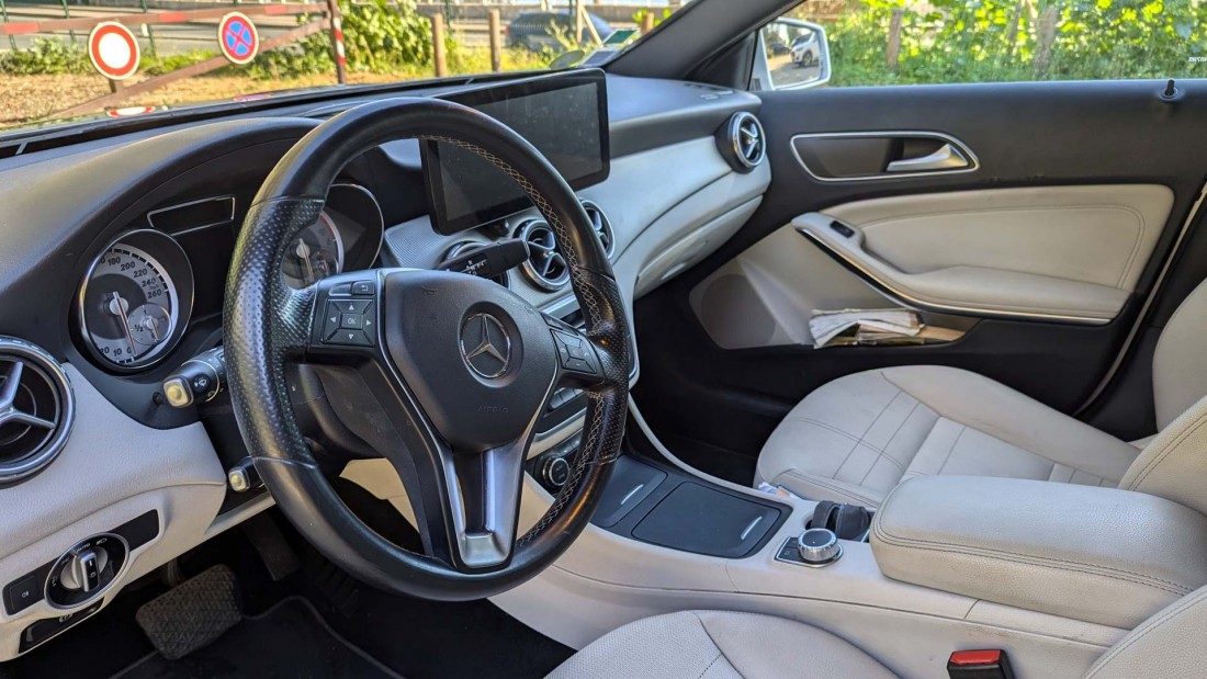

Voici un aperçu en plan large d'une "bonne" installation avec écran android 12.7 pouces avec en dessous le micro pour l'installation téléphone même si j'ai aussi un micro d'origine dans le plafond.

HMT38 a écrit:Dab dream, c'est pas mal mais avec des bug hélas ! Préférer Dab-Z version 1.127 si commandes au volant (important) de préférence pour la présentation avec des images de grandes dimensions comparé à dab dream que l'on ne peut pas modifier. Le seul avantage de dab dream, mémoriser les canaux alternatifs d'un mux mais quand la mémoire est saturée, ça plante !
Hello,
Je reviens vers toi car je discute avec le fondateur de dabdream.
Pour le problème de l'image, il me dit de faire "Hide preset= off"
Pour tes problèmes de plantages, il aimerait que tu en parles sur son fil de discussion et pourquoi pas donner le journal de plantage, pour qu'il puisse améliorer son application et que ça fonctionne au mieux
https://xdaforums.com/t/dabdream-dab-dab-player-for-usb-adapters.4638309/
