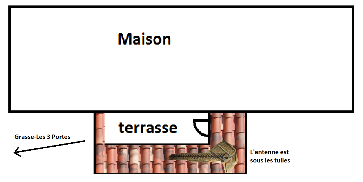

C'est à dire ? L'antenne n'est pas extérieure mais dans les combles, je peux faire une photo de l'antenne où elle est aujourd'hui, la déplacer dans le jardin pour en faire une photo, etc. mais telle qu'elle est aujourd'hui, elle n'est pas visible depuis l'extérieur
Je peux aussi faire une photo de la terrasse en elle-même pour mieux expliquer la situation. En attendant j'ai fait un schéma (bien pourri je vous l'accorde mais ça vous donnera une idée. Ah et ce n'est pas la même antenne mais elle ressemble).

Schéma terrasse.png -->

Pour la photo, je pensais que l'antenne était sur le toi… :oops:
Donc oui s tu as la possibilité de faire une photo de l'antenne dans les combles pour voir à quoi elle ressemble… :wink:

julien74 a écrit:Pour la photo, je pensais que l'antenne était sur le toi… :oops:
La photo, c'était celle de marceljack ^^
julien74 a écrit:Donc oui s tu as la possibilité de faire une photo de l'antenne dans les combles pour voir à quoi elle ressemble… :wink:
Ok, je la prendrai en photo. Pour info en attendant, (de mémoire) c'est pratiquement la même que celle qu'on peut voir sur ce blog:
