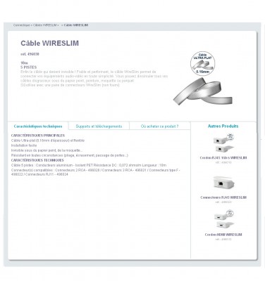

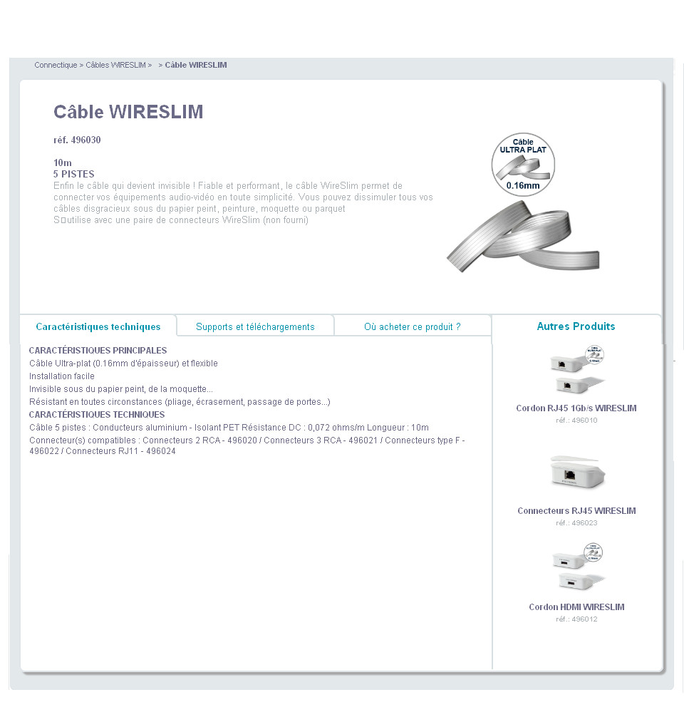

Hier chez j'ai vue toute une gamme de câble ultra plat ( pour la HF, la Vidéo, Ethernet et la téléphonie.
http://www.metronic.com/a/categorie.php?sscatid=&catid=118&p=1&PHPSESSID=ae14e2992175e53cb6764b42ff7673ef
Par exemple la fiche produit du câble de 2m équipé de fiche F.

J'avais déjà vu ce genre de câble en boutique ...
En TV ou SAT, il vaut mieux avoir de la sauce à l'entrée pour retrouver quelque chose à la sortie :!:
Ce que j'aime bien c'est qu'ils indiquent la résistivité des conducteurs mais ils ne se hasardent pas à indiquer l'impédance ni la perte en dB/m de câble ...
D'autant que quand on pose ce genre de câble sous du papier peint comme ils le suggèrent çà ne doit pas s'arranger ...
Mais ce n'est guère pire qu'un câble passe-fenêtre, sauf que là on peut aller jusqu'à 2 m de long.

Si il y a bien un symétriseur à chaque bout on peut considérer cela comme une échelle à grenouille moderne
symétrique avec une impédance plus élevée que le coax 75 ohm
mais cela veut dire déjà au bas mot déjà plusieurs dB de pertes de symétrisation-désymétrisation
en plus du mauvais rendement du câble lui même ...

Oui mais vraiment chère 50€ pour le 2 mètres et 70€en 5 mètres.
Le câble peut être acheté par 10 mètres, mais sans les boitiers connecteurs. Boitier que l'on peu aussi acheté séparément.
